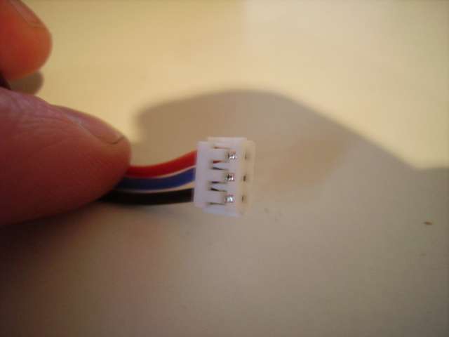

    ich habe das Problem, dass mein Balancerkabel und mein Balanceranschluss am Lader verschiedene Stecker haben.
    Laut Hersteller des Lipo hat dieser einen EHR-Stecker:

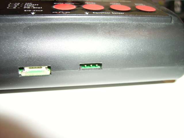

    Und nach Recherche im Internet hat mein Lader (Robbe Power Peak Compact) auch einen EHR-Anschluss:
    Allerdings kann ich beides nicht verbinden. Der Stecker vom Kabel hat an beiden Seiten eine Nut und passt somit nicht in den Anschluss am Lader, da hier nur links Platz für eine Nut ist.
    Kann mir bitte jemand sagen, um was für Stecker es sich handelt, damit ich mir ein Adapterkabel besorgen kann.
    Oder kann ich vielleicht den Stecker am Lipo zurecht schneiden, dass er passt?

    hat dein Ladegerät die Robbe-Bestellnummer 8487? Wenn ja, dann hat dein Ladegerät keinen integrierten Balancer bzw Equalizer. Dieser Anschluss am Ladegerät ist für die Verbindung zum Robbe Equalizer (8488), nicht für den Lipo (und bitte nicht am Balancerstecker rumschnitzen Wink ).

    Ja, es ist das Ladegerät mit der Art-Nr. 8487.
    Lass mich raten, den Equalizer mit der Art-Nr. 8488 gibt es nicht mehr zu kaufen? Jedenfalls brachte eine Suche im Netz kein Ergebnis.

    Hmm, anscheinend ist die 8488 wirklich schon etwas älter und wird nicht mehr hergestellt. Aber schau dir mal die 8492 an, der hat auch diesen "Uplink" - ist übrigens ein normales Servokabel mit Futaba-Steckern.
