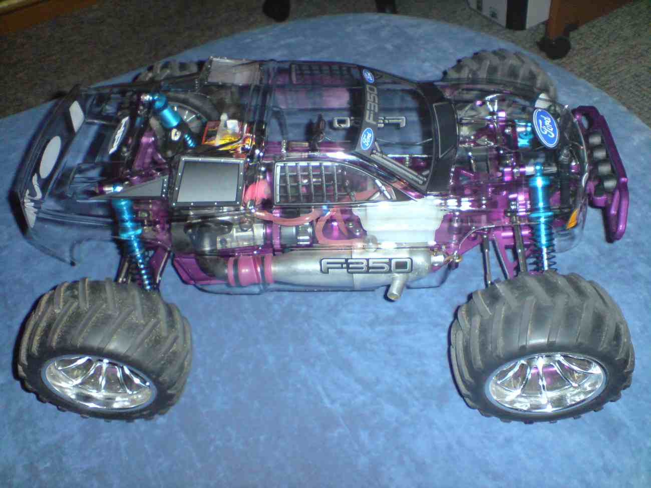

    wenn du wert auf 4 wd legst , machst du mit dem mt2 nichts falsch.
    der motor ist sehr gutmütig ,bei einer sehr guten leistung.
    für den mt2 gibts sehr viel tuning. aber auch so ist er schon recht stabiel.
    der mt2 mit dem 2,5 ccm motor hatte noch leichte probs mit den diffs. dafür gabs aber teller und kegelzahnräder aus stahl. der 3ccm sollte die schon drin haben. ansonsten ist es sinnvoll die querlenker noch in alu nachzurüsten.die slipper und das hauptzahnrad passen vom savage,also auch aus stahl ,muß aber nicht unbedingt.
    ansonsten brauchst du alle was du aufgeführt hast.
    16% von hpi ,jet pro ,usw . lass die finger von sidewinner Exclamation
    das kommt raus wenn man zuviel tuning verbaut Wink
    meiner dsc00176.jpg (98 KB)
