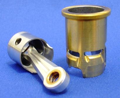

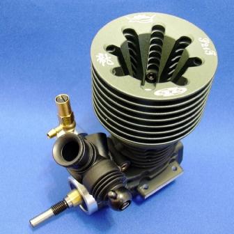

    STS S21T
    Displacement: 3,49cm
    Bore: 16,68mm
    Stroke: 16,60mm
    Ports: 5
    Crankshaft & Type: 14 mm Turbo SG
    Glow Plug: Turbo
    Exhaust : Rear

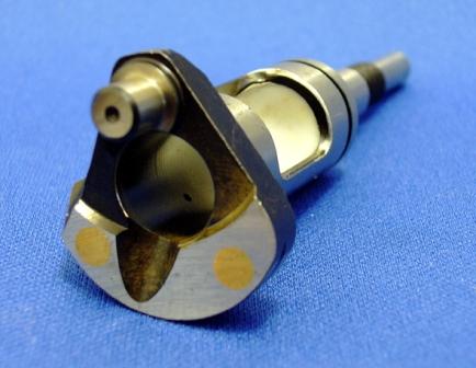

    Also wie man auf den Bildern sieht hat er eine gewuchtete Kurbelwelle und eine Silikoneinlage
    Vielleicht hat diesen Motor schon jemand in Verwendung gehabt und kann Kommentare bezüglich wertigkeit abgeben.
    Denn der Preis für diesen Motor ist schon sehr genial.
    Motor unter 200€ mit diesen Features zu bekommen geht ja normalerweise nicht. dieser tut es aber!

    der Motor ist nicht schlecht, der hat guten Druck untenrum und dreht sehr schön, die Einstellbarkeit ist auch gut.
    Aaaaber, er hat einen relativ großen Nachteil, es kommt vor das die Kurbelwelle bricht!
    Entweder direkt am KW-Zapfen oder direkt am Hauptlager.
    Angeblich soll das von einem Hauptlager kommen welches schon Vibrationen erzeugt, würde man alle 3 Liter das Hauptlager wechseln, so würde dieser Schaden nicht eintreten.
    Letztendlich wird durch die Lagerwechsellei der Motor viel zu teuer.
    http://www.rcindependent.com/wbb2/thread.php?threadid=33798&hilight=STS+Kurbelwelle
    Bei der momentanen Marktsituation würde ich mal einen GO probieren, da gibts kaum negatives zu berichten.
    Aber bitte nicht die billigen, sondern die teureren GO, die kosten alle unter 160-190Euro, ein Pleul mal eben 9,90Euro usw.

    Bei STS sagte man mir gerade (10.37Uhr) das neue Kurbelwellen verbaut werden, es aber noch Kartons bzw. Motoren im Umlauf sind wo dieser Aufkleber drauf ist.
    Anscheinend bezieht sich das nur auf den 28er.
    Ich kenne jedoch einen der das Problem an einem 21er hat.
    Wenn da aber die Kurbelwellen neu sind, sollte das aber vergessen sein...so hofft man.

    ja, so wie ich das aber verstanden habe, wurd auch von sts bestätigt, dass das problem eigentlich am lager liegt. und wenn sie jetzt eine haltbarere kw einbauen, ist das eine symptomatische behandlung. die ursache, das lager, bleibt. oder sehe ich das was falsch?

    wenn es nicht eine Ausrede war, siehst du es völlig richtig.
    Ich selber sehe es aber als vorgeschobenes Problem.
    Wenn eine KW bricht, sowas ist ja doch selten, handelt es sich in meinen Augen um einen Material bzw. Härtefehler.
    Auch kann ein langweiliger Radius zu klein gewesen sein, oder eine Kerbe an ungünstiger Stelle.
    Eigentlich sieht es nach einem Dauerschwingbruch aus.
    Die wirklichen Probleme kommen bei sowas doch nur selten heraus.
    Deshalb ist alles weitere eher Spekulation.
