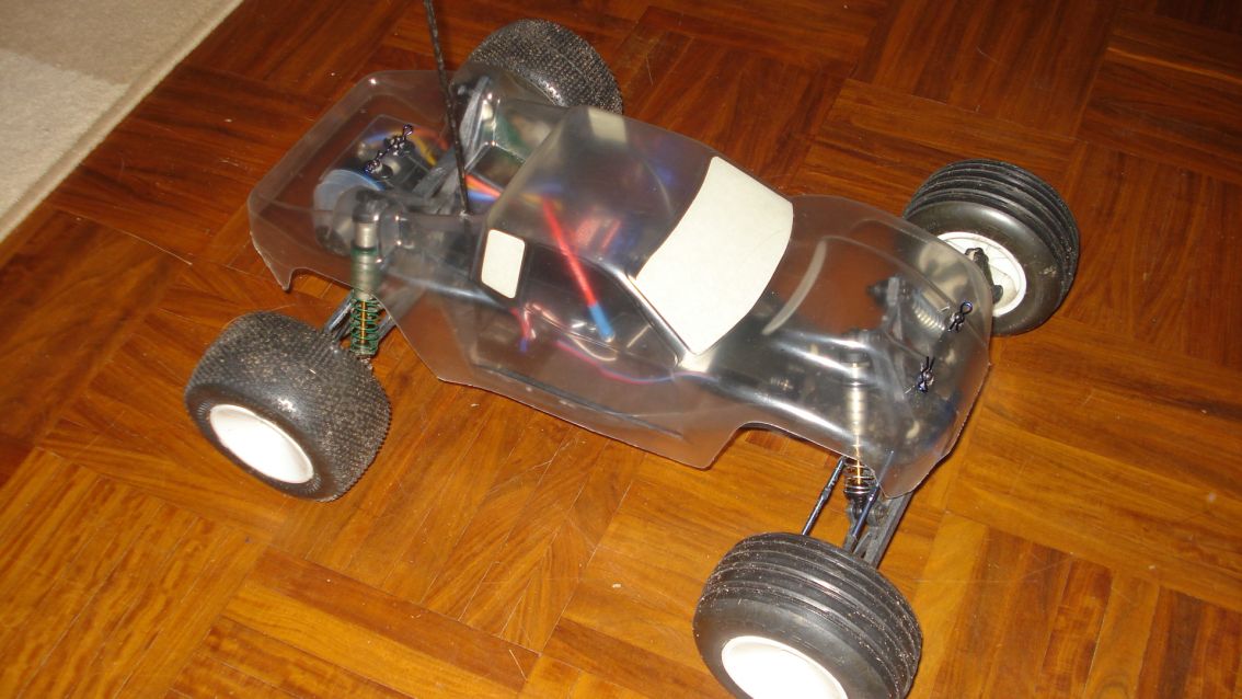

    BeitragVerfasst am: 15.03.2009, 13:44 •   Titel: Mein Asso T4 jetzt ganz fertig
    hallo zusammen,
    jetzt ist mein asso auch lackiert und somit ganz fertig.
    gruß kaya
    Yokomo YR-4 / Yokomo YZ 10 / Associated RC 10 T4
    BeitragVerfasst am: 15.03.2009, 13:51 •   Titel:
    Schön ist er geworden!
    Wie sieht denn dein Antriebsset aus, bzw. welches Servo verwendest du?

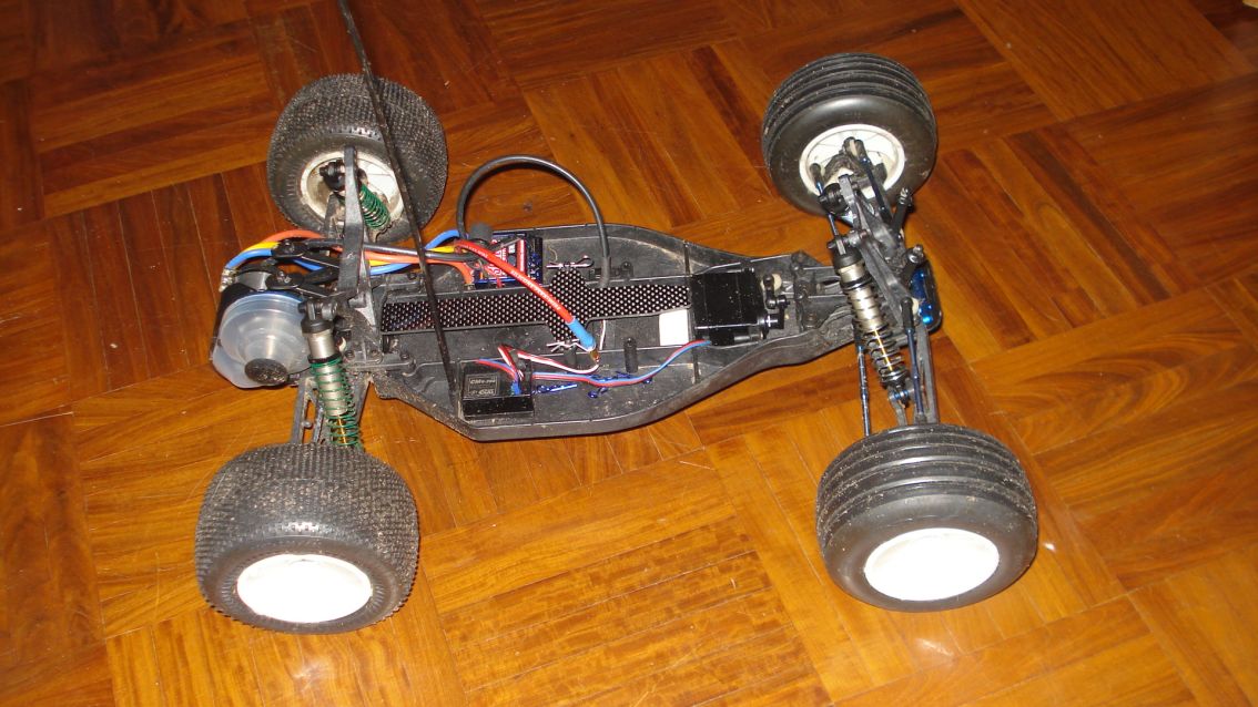

    BeitragVerfasst am: 15.03.2009, 14:13 •   Titel:
    hallo,
    angetrieben wir der asso von einem lrp vector x 11 6,5t. der regler ist ein lrp sphere competition edition 2007. das servo ist ist ein sanwa sx-165t.
    strom liefern team orion 3800 mah 30 c lipo´s.
    gruß kaya
    Buggyracer
    Anmeldedatum: 12.10.2008
    Beiträge: 327
    BeitragVerfasst am: 15.03.2009, 14:14 •   Titel:
    Regler schaut nach einem Sphere aus, der Motor ist meiner Meinung nach ein Dr. Speed!?
