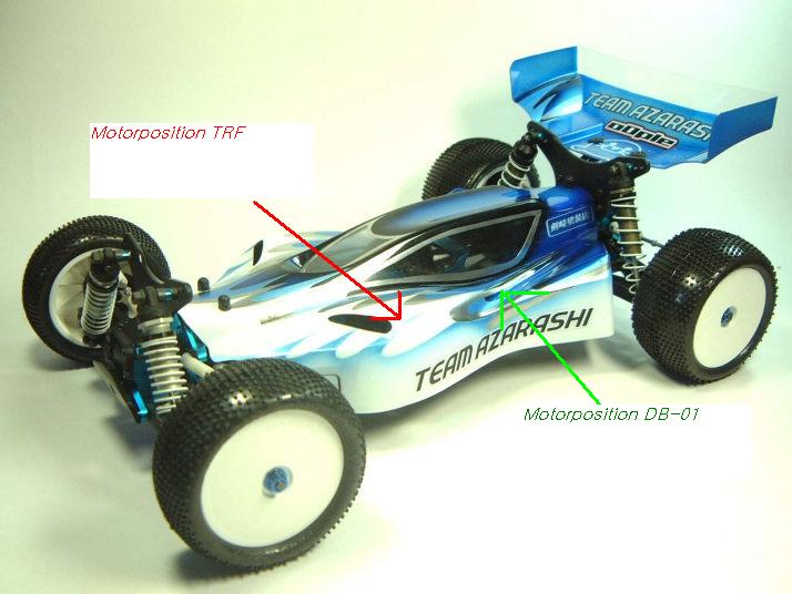

    Würde auf den DB01 nicht auch die Tateego von Team Azarashi für den 501X passen?

    Nein, die vom 501X passen alle NICHT auf das DB-01, weil sie unterschiedliche Motorenpositionen haben. Der vom TRF liegt fast 30mm weiter vorne als der vom DB-01 (siehe Bild 2.). Hab es auch schon versucht, da die Azarashi ganz geil wär.
    Leider kommt man nicht drum herum selber was zu bauen. Einzig die vom Losi XXX-4 würde von der Motorposition her passen. Man müsste aber auch diese an einigen Stellen recht stark bearbeiten, um sie passend zu machen.
    Losi XXX-4 Body
    Motorpositionen 501X und DB-01
