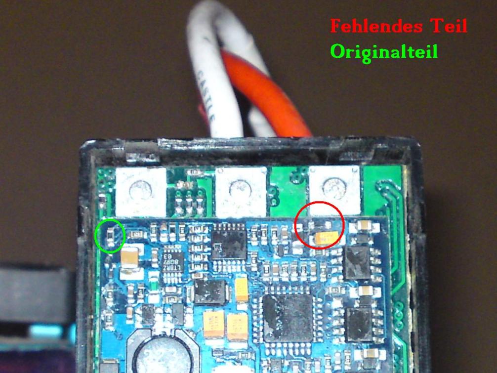

MoFlow CULT-Urgestein
Verfasst am: 08.06.2009, 10:51 • Titel: |
Ok hier ist das Bild, so ein Teil wie das grün umrandete war da, nur ihne die weiße Aufschrift...
LaLoca Offroad-Guru
Anmeldedatum: 18.07.2008 Beiträge: 672
Verfasst am: 08.06.2009, 11:11 • Titel: |
Das wär dann wohl ein Widerstand.
Weißt du welche Zahlen - Buchstaben Kombination auf dem Widerstand gestanden ist?
Wenn nicht, muss du irgendjemanden finden, der für dich bei seinem Regler nachsieht.
Falls du die Reparatur selbst machen kannst und willst:
Hast du einen Lötkolben mit einer feinen Spitze in Bleistiftform? |

LaLoca Offroad-Guru
Verfasst am: 08.06.2009, 16:58 • Titel: |
| Zitat: |
| ... auf dem Teil steht nichts drauf |
"Nichts" ist immer schlecht, denn unbeschriftete SMD - Bauteile gibt es zu Hauf.
Leider wird dir castlecreations auch keinen Schaltplan aushändigen (ich geh halt mal davon aus).
Da kann man eigentlich nicht viel machen.
Es bleibt dir also noch:
Möglichkeit 1:
Jemand macht dir die Reparatur(der weiß welches Bauteil fehlt).
Möglichkeit 2:
Du findest irgendwo einen günstigen, defekten Regler (gleiche Version!) und entnimmst das Bauteil dort. |
