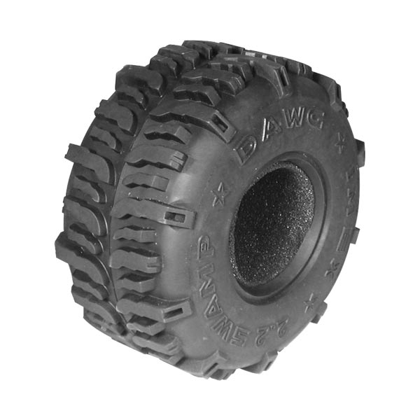

    Ich bin auf der suche nach Reifen für meinen E-Firestorm die etwas mehr Grip auf losen boden haben. Da bin ich bei HPI auf folgende Reifen gestoßen.
    Weiß jemand welche Außenmaße diese Reifen haben ? Auf die Standard Felgen sollten die ja passen sind ja 2,2".
    Oder gibts noch irgendwas anderes Grobstolliges was vom Umfang den Original Reifen entspricht ?

    Hi Lemmy,
    guck mal bei den Türmen da stehen die Daten Smile
    Inner diameter: 56mm (2.2")
    Outer diameter: 103mm (4.05")
    Width: 50mm (1.98")

    Jo danke, dann sind die ja gar nicht viel größer als die Originalen.

    Diese Reifen waren bei meinem gebrauchten Firestorm Roller dabei den ich mir gekauft habe. Der Vorbesitzer hatte ein starkes Novak Brushlessystem verbaut und die Reifen waren Slicks als ich sie bekommen habe (und das Auto an allen Stellen durchgescheuert Rolling Eyes ) Die Reifen scheinen lange damit gelaufen zu haben....mehr kann ich dazu auch nicht sagen Wink

    Die Reifen sind aber mal wirklich fürs grobe Gelände. In leichtem losem Gelände bringen sie nicht wirklich viel. Und ich denke auch für die Straße könnten sie wirklich gut sein. haben Irgendwie ähnlichkeit mit den E-Savy Orginal Reifen.

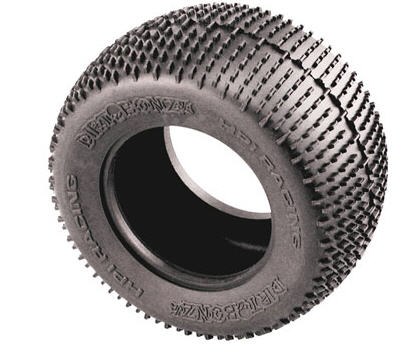

    Bin auch der Meinung, dass das die falsche Wahl für losen Untergrund ist. Wenn unsere Piste richtig Staubt und voll mit feinen Kieseln ist, habe ich mit den HPI Dirt Bonz Tire S Compound die besten Erfahrungen auf meinem Firestorm gemacht. Und zwar vorne und hinten.

    da kann ich nur zustimmen, die Dirt Bonz sind sehr gut!
