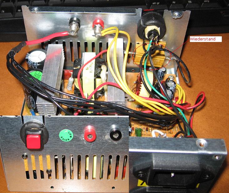

    Ob es die vollen 23A leisten kann musst du schauen.
    Ich bekomem aus meinem 12A netzteil ~10A raus.
    Bei ATX netzteilen must du das Grüne Kabel auf Masse legen um das Netzteil zu starten.
    Je nach Netzteil musst du einen Lastwiederstand zwischen einer 5B Leitung und Masse anschließen um die volle Leistung am 12V Ausgang zu haben.
    Ich nutze z.B. einen 25W 2,5Ohm Wiederstand (2,50€)
    Dieser sollte gut im Kühlstrohm hängen da er gut warm wird.
    Aber wie schon geschrieben, das klappt nicht mit jedem Netzteil.
    Einfacher geht es mit den alten AT Netzteilen, da muss in der Regel nichts umgebaut werden.
    Beachte auch, das du entsprechende Buchsen verwendest um das Ladegerät anzuschließen.
    Die günstigen vom C halten nur 3-5A aus.
    Nimm die Guten, kosten zwar das gut doppeltehalten aber 30A aus.
    Ebenso macht es Sinn intern nicht nur eines der meist dünnenkabel zum Anschluß der Buchsen zu verwenden.
    Ich habe jeweils 3-4 zu Jedem Ausgang gelegt.
