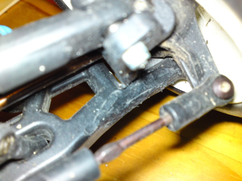

    deine Frage ist vielleicht etwas schwierig formuliert.Einen genauen Wert kann dir sicher keiner geben.Wenn ich das richtig in Erinnerung habe hat der GS ein C-Hub System an d.VA.Bei dem System wird normalerweise der untere Querlenker ausgefräst um einen grösseren Lenkeinschlag zu erreichen.Wie weit du den ausfräst bleibt dir überlassen :wink:Natürlich darf die Lenkung nicht haken o.sonstiges.Es muss alles noch frei drehen können bei max.Lenkeinschlag.
    Hier mal als Beispiel an einem Xray
