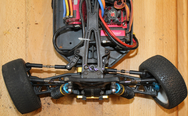

fahre seit einigen Tagen mit meinem Team C TC04 4WD-Buggy-Clone namens BSR BZ-444pro im Wald mit viel Freude...
Nun ist aber der Lenkeinschlag deutlich zu gering. Der Einschlag ist viel geringer als beim nahezu baugleichen BSR BZ-444pro ARR meines Sohnes.
Verbaut ist bei meinem Bausatz ein Turnigy 1250-Servo mit Standard-Servorhorn (wie bei meinem Sohn).
Die Fernsteuerung Sanwa M12 ist auf Steering 100% gestellt. Ggf. muss man noch anderswo den Lenkeinschlag konfigurieren ?
Kann mir jemand einen Tipp zur Erhöhung des Lenkeinschlags geben ?

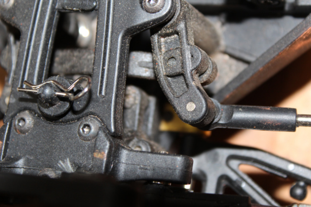

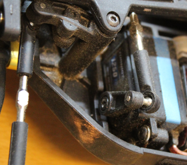

Klasse, bei näherer Betrachtung sehe ich, dass der Servosaver gebrochen ist (Teilnummer TR4012). Lenken tut er trotzdem. Neues Teil ist bestellt. Werde es dann über die M12 im Ausschlag EPA begrenzen.
Aber, das Problem ist hier offensichtlich, dass die Köpfe vom Lenkgestänge gegen ein großes Bauteil vom Buggy stossen, woraufhin der Servo Saver wohl bricht.
Das ist beim baugleichen Buggy meines Sohnes auch so, wenn er auch etwas mehr einlenkt.
Ich kann auch keinen Weg sehen, das zu umgehen. Es kommt mir völlig unnötig vor. _________________ Sanwa M12/MT-4, BSR BZ-444 Pro 6,5T/120A, einige LRP/Losi R/C, viele ältere Keil-DTM-Touringcars (Yokomo K2, Kyosho) |

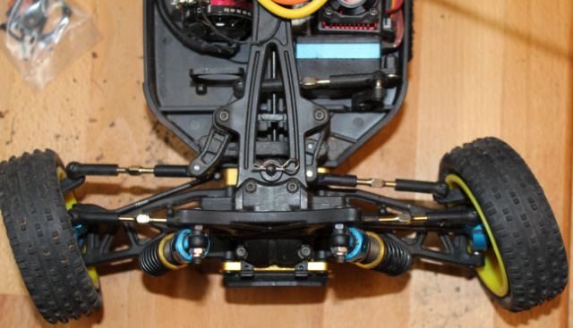

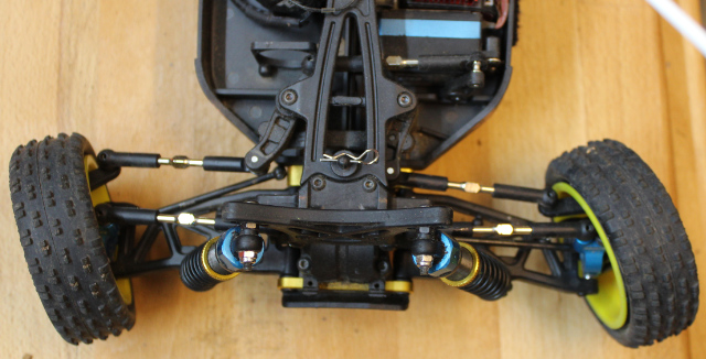

kannst du noch mal die gleichen bilder machen?
aber diesmal vom buggy deines sohnes.
wenn ich mir das linke vorderrad so anschaue geht da nix mehr mit weiter einlenken.
die lenkstange und der lenkhebel sind nahezu in einer flucht und mehr geht nicht.
wenn sie genau grade stehen würden könntest du nicht mehr zurück lenken.
da hilft dir auch kein längeres servohorn.
ich würde schätzen das der andere buggy andere lenkhebel und andere reifen verbaut hat. _________________ Akzeptiere oder verändere!

Blebbens Werkstatt-Meister
Anmeldedatum: 01.10.2011 Beiträge: 158
Verfasst am: 31.05.2017, 20:35 • Titel: |
Man kann beide Buggies ganz gut an den Reifen unterscheiden...
Sie sind aber baugleich, weshalb mich der unterschiedliche Lenkeinschlag verwundert. _________________ Sanwa M12/MT-4, BSR BZ-444 Pro 6,5T/120A, einige LRP/Losi R/C, viele ältere Keil-DTM-Touringcars (Yokomo K2, Kyosho) |

Ähm, nö.
Da sind definitiv zwei verschiedene Servos drin.
Mal ganz abgesehen davon: ich wäre mir bei noname/RTR/Chinaservos nicht mal sicher, das zwei äußerlich gleiche Teile innen auch gleich sind.
Damit wäre z.B. bei verschiedenen Lieferanten oder einfach auch großen Kaufabständen auch schon möglich, das sich der Weg etwas unterscheidet. _________________ Gruß, Jens

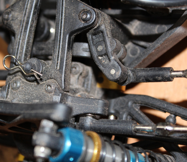

amigaman CULT-Urgestein
Verfasst am: 31.05.2017, 22:52 • Titel: |
Nein, wieso?
Man sieht doch den Unterschied an der Schraube, die unter das Topdeck geht.
1. Bild Schraube fast weg, 2. Bild Schraube noch fast da.
Servo verschieden.
Problem gefunden. _________________ Gruß, Jens
