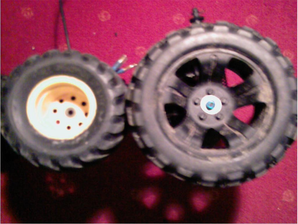

    wenn die reifen so groß sind, wie bei nem 1:8ter wunderts dich vielleicht nichtmehr.

    hier mal ein größenvergleich mit "normalen" tamiyan mad bull reifen.
