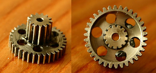

    Mitlerweile ist mir ein Regler eingegangen und der Servo hat sich verabschiedet. Ein Zahnrad vom Servogetriebe das aus zwei Teilen besteht, hat keine feste Verbindung mehr. Hat gedauert bis ich das überhaupt gesehen habe. Der Regler hat feucht gekriegt.
    Konsequenz: Jumboservo gekauft und eingebaut, Reglerhalterung umgebaut, damit der Regler frei hängt, und sich kein Wasser drinnen sammeln kann. Plastidip bestellt.
