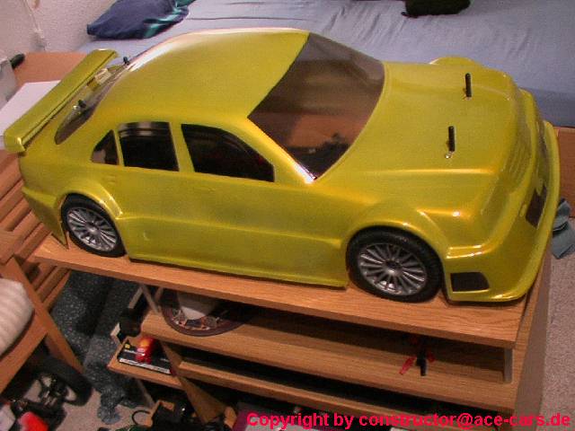

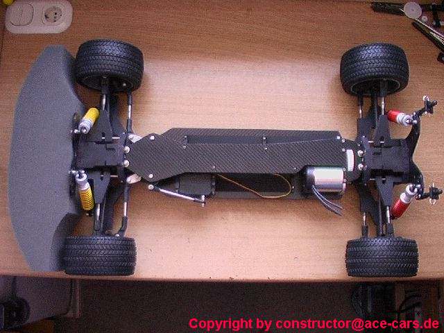

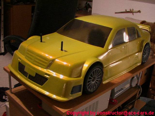

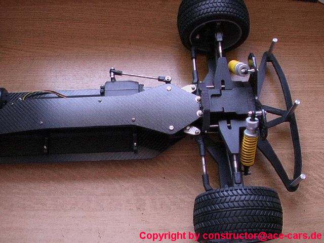

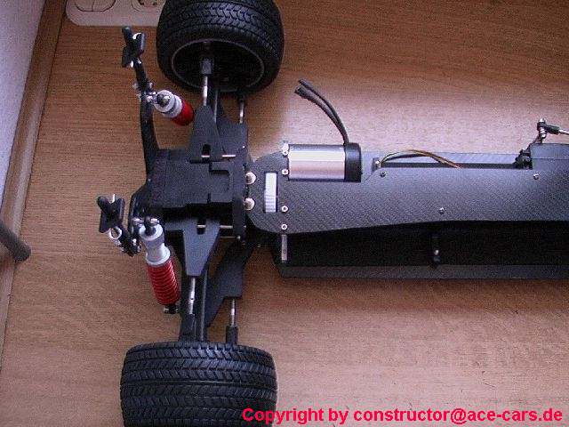

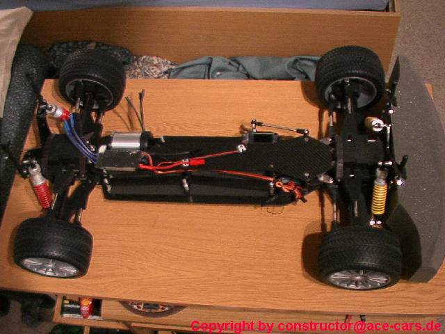

Da dieses Auto schon seit etwa 3-4 Wochen in den Amiforen rumgeistert nun hier die Deutsche Version, das Auto wurde von mir in Handarbeit im Laufe der letzten 12 Monate aufgebaut, der Antrieb wird aus 18 Zellen gespeist, die einen HB 3015 mit Gebläse antreiben.
Das ganze Auto wiegt Fahrfertig inkl. Akkus und Karo knapp unter 7kg !!
(Tests konnten mangels Regler derzeit noch kaum gemacht werden, da der ursprünglich vorgesehene Warrior 7018 (mit nem Speziellen Kühler) das Cogging zu stark zeigte und der Regler den Wagen nicht oder nur sehr störrisch beschleunigte.)

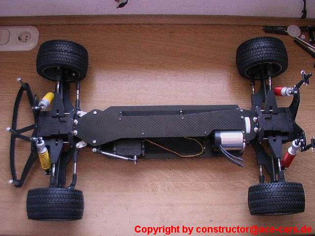

Das Auto ist mittlerweile bis auf den Regler fertig, es fehlen mir derzeit die URL´s um die Fotos zu posten, sorry, aber dafür hier ne etwas ältere Konstruktion, die etwa vor 6-7 Jahren entstand, die Regler gab es damal nur mit EMK und sensoren gesteuert, aber im 1:5er geht auch die Mechanische Bremse sehr gut !!
(das Auto ist für 12 Zellen vorgesehen, geht damit auch gut ab, zumal die Länge nicht ganz so einfach zu händeln ist (ca, 1,1m !!) )
Mehr Power wäre auch nicht nötig, zumal alles noch total per hand gefertigt wurde (damals hatte ich noch keine Möglichkeit zu fräsen oder zu drehen)

aus welchem material hast du die oberen Querlenker und die Diffkästen gefertig?? ist das delrin??

Die Diffgehäuse sind Faserverstärkte Spritzgussteile und stammen von MCD, sowie die diffs und die Kardans und die Achsschenkel, der rest wurde aus titan (z.b. mittelkardan) carbon, und PA 6.6 gf 20 (sollheissen, die restlichen Querlenkerteile sind aus Nylon (zu den Kunststoffen gehört auch Delrin, is bloss´n markennahme) mit der festigkeit 6.6 und einem glassfaseranteil von 20%
die teile sind alle 10mm dick, daher recht stabil das material ist recht einfach zu fertigen, geht auch ohne fräse !!
natürlich gibts auch sogar cf 35 d.h. kohlefaserverstätkter kunststoff in 35% beimischung, aber das zeug war dann doch ne ecke teurer, der quadratmeter geht bei 10mm dicke schon in den 4 stelligen euro bereich !!! (viel stabiler oder leichter isses eh nicht, etwa 5-10%, das lohnt den preis nicht ! _________________ Anstelle der alten Firmenseite wird es demnächst ein Museum von diversen Elektro RC Cars geben: www.ace-cars.de. |

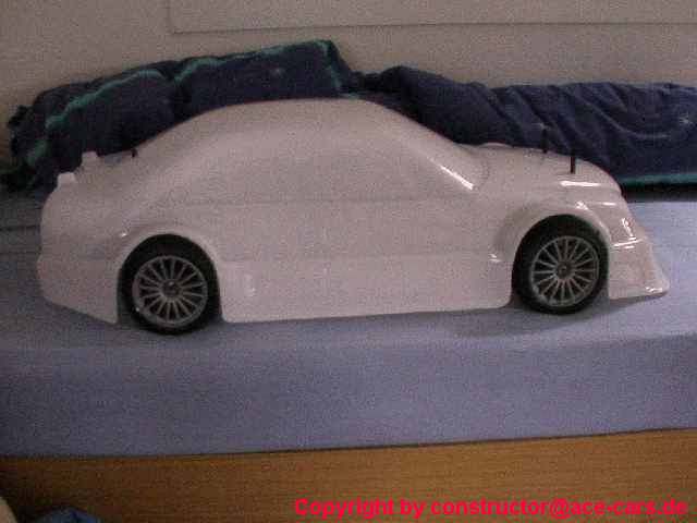

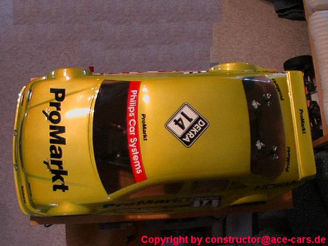

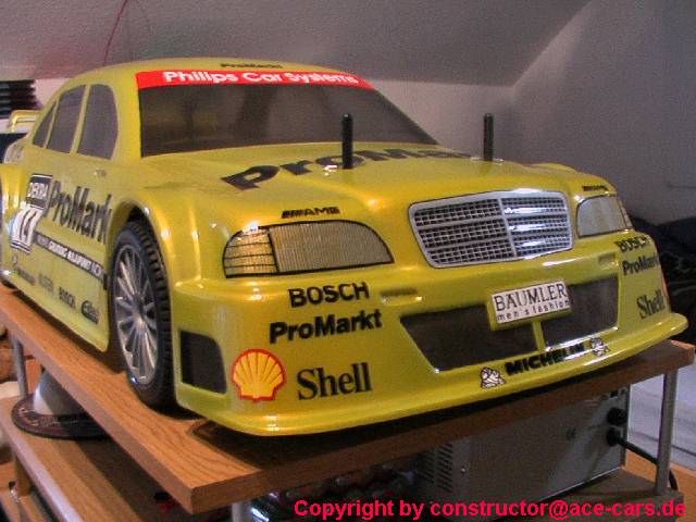

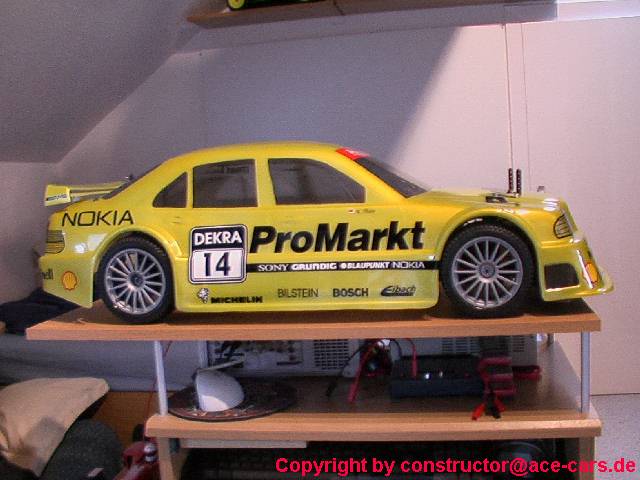

So, habe soeben etliche neue Fotos vom 1:5er an Ben geschickt, hoffe das er die asap aufn server legt.
Das Auto ist mittlerweile fertig, der regler auf den bildern hatte aber zuviel cogging, daher muß erst noch ein neuer her um das ganze fahrbereit zu haben, gewicht inkl. allem: 6990 gr !!!
Viel Spass bei den Bildern, die karo farbe sollte gelb metallic sein, weiß nicht ob das auf den fotos so rüberkommt . . . .
