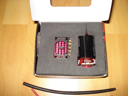

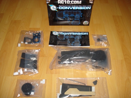

Verbaut habe ich das Orginal Asso E-Convertion Kit + Tekin RX8 2250KV
der erste eindruck " Lecker " der zweite " zum Anbeisem " alles wie immer top Quallität bei Team Asso.

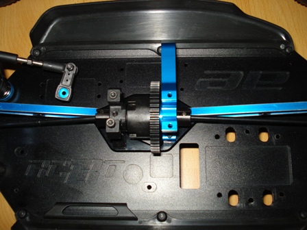

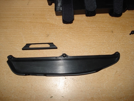

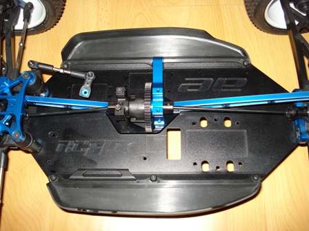

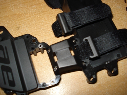

Als erstes alles was nicht gebraucht wird ausbauen um die neuen Komponenten einzubauen..... das sieht dann so aus

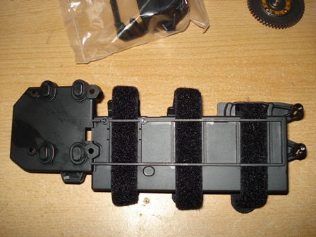

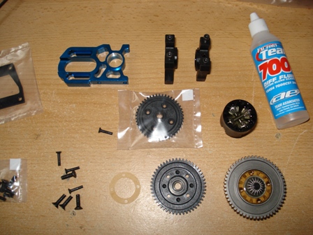

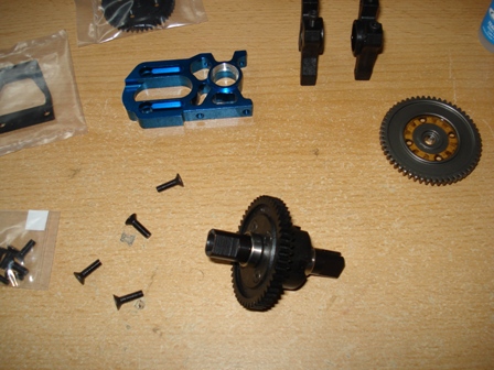

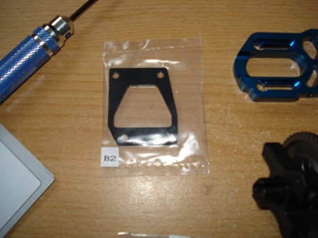

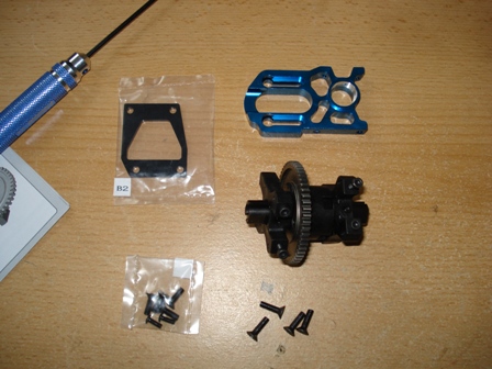

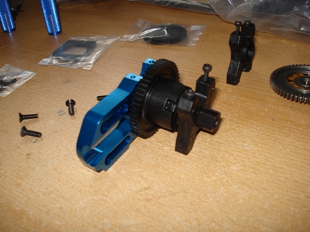

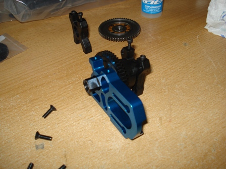

Das Mitteldiff wird jetzt ausgebaut um das Hauptzahnrad gegen ein 50er Kunststoff HZ ( im Lieferumfang enthalten 50er + 46er ) zu tauschen. Die Unterlegplatte die dabei ist Bild 2 / B2 wir nur beim RC8 benötigt. Habe das Diff mit 7000er Öl befüllt mal sehen wie es ist.

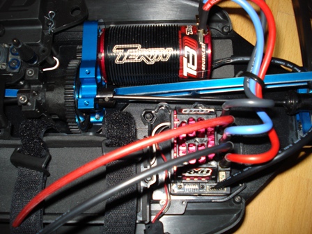

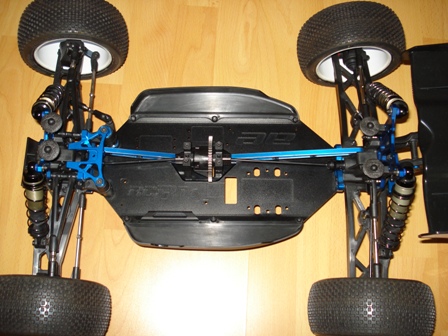

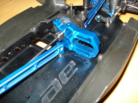

so das Mitteldiff wäre wieder komplett und somit zurück ins Chassie der Motorhalter ist recht massiv somit keine verwindung bei Vollgas... Optisch auch sehr schön in Blau...

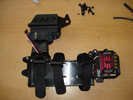

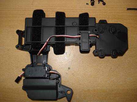

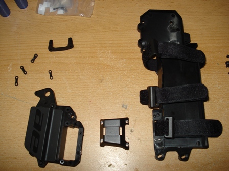

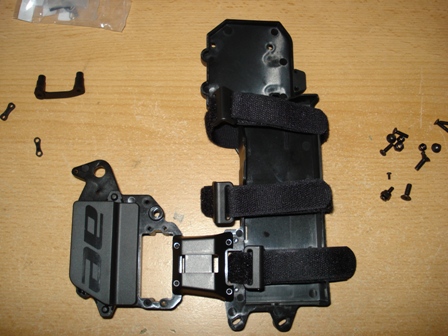

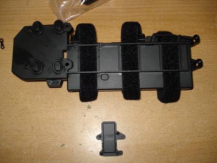

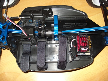

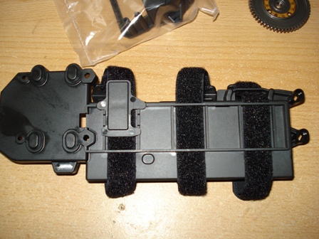

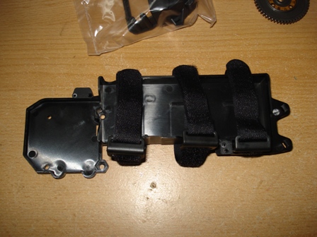

Der nächste schritt ist das zusammen bauen von Empfängerbox, Lipocase und deren Komponenten.... diese beiden werden dann mit einer Brücke Fixiert.. die Brücke diehnt auch zum schutz des Reglerkabels vor der Antriebswelle.

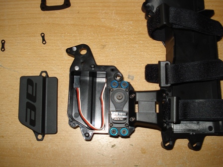

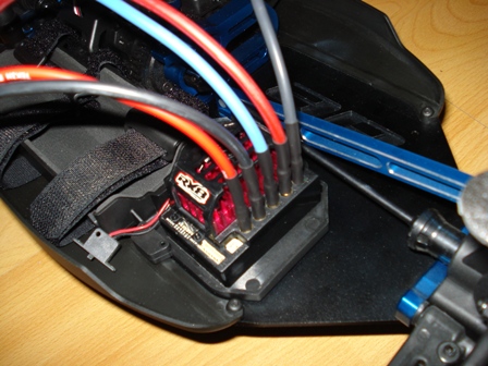

Auch der Regler und das Servo werden jetzt montiert ( der Regler wird mit doppelseitigem Klebeband fixiert ) und das Regler Empfängerkabel unterhalb des Lipocase durchgefüht...

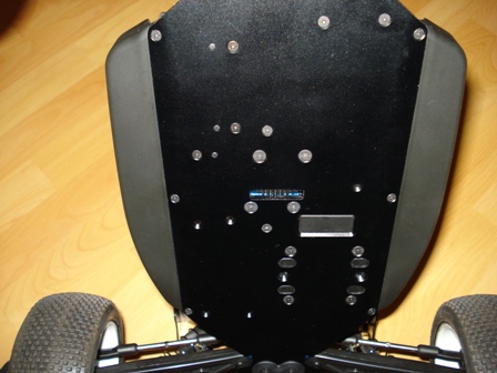

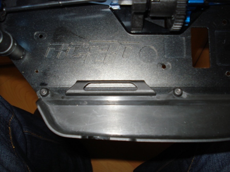

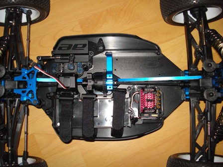

auch hier in einem stück zurück ins Chassie....doch vorher muss ein Stück von der Linken Seitenwanne ab... ausgebaut ... schnipp schnapp und wieder zurück ins chassie... alle Größeren ausschnitte am chassie werden geschlossen.... bis auf ein Paar schrauben da werde ich die Schraubenköpfe vom Gewinde trennen und von unten mit Sekundenkleber festkleben....
zum schluß werden alle Kabel verlöttet...
die Mittlere Diff Top Plate ist bestellt und wird durch eine aus Carbon getauscht.... daher nicht im bild habe die alte nicht montier!!
