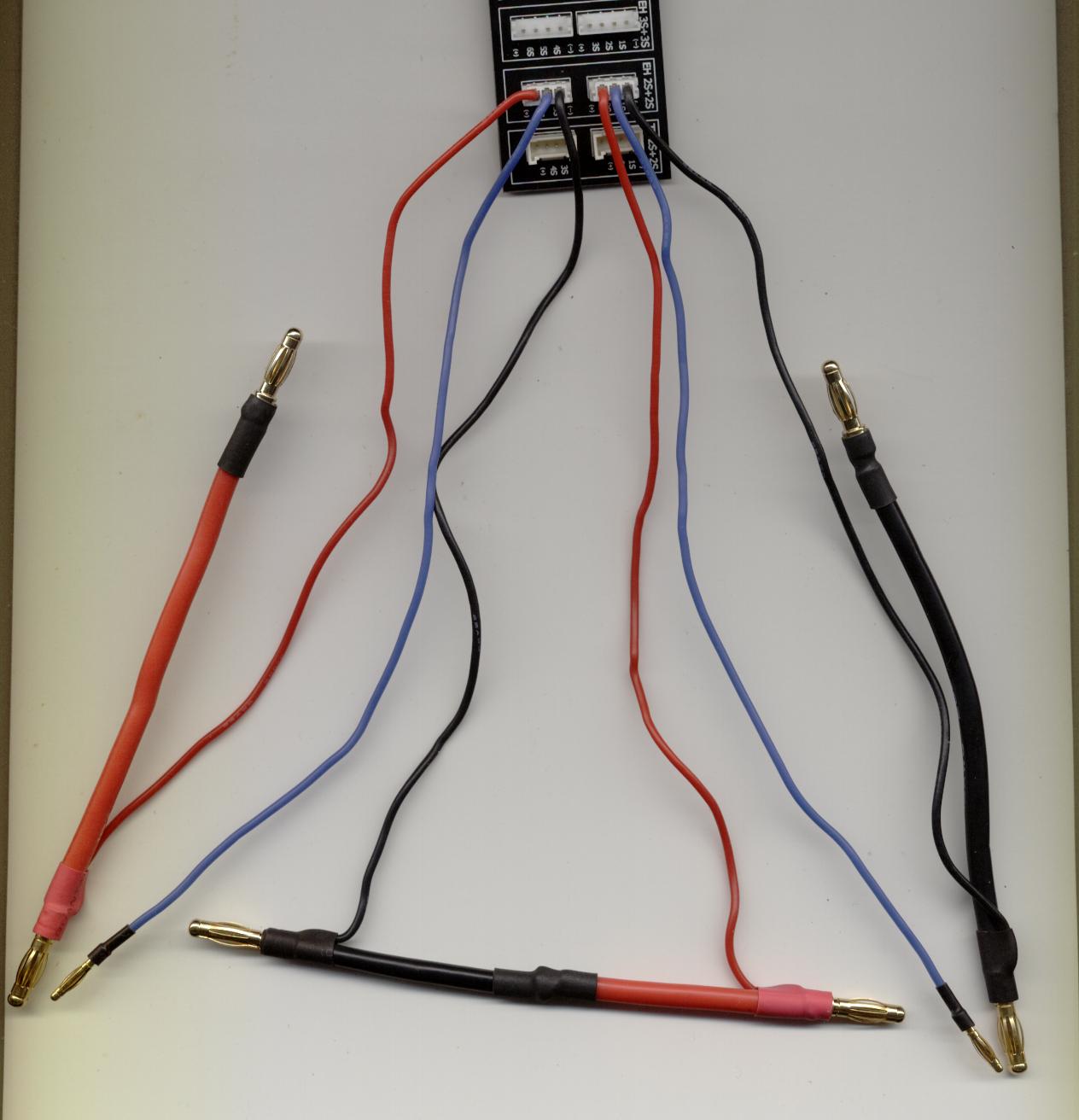

    irgend wie bin ich ein bischen verwirrt
    in den ganzen anderen beiträgen über das thema 2 lipos gleichzeitig laden habt ihr eure adapter immer selber gelötet und dabei das balancer + mit dem balancer - kabel verbunden und seit dann mittig in den 4s balancer anschluss gegangen .
    ich hab mir jetzt eine adapter platine besorgt und wollte fragen ob das kabel so richtig verlötet ist oder ob ich die beiden mittleren kabel irgend wie anders verkabeln muss
    hab nämlich kein bock das die teile abrauchen
    gruß andy

    Das sieht gut und sauber aus, sollte funktionieren.
    Ich lade seit 2 Monaten immer 2x2s = 14,8V Lipos zusammen und das geht einwandfrei.
    Anfangs hatte ich den Balancer auf 14,8 V gehabt, der hat dann gemeckert und nicht geladen. Dann habe ich es so gemacht wie bei deinem Bild, das untere Kabel.
    Ich lade die Lipos als 14,8V und alle 4 Zellen 2x2s werden balanced, so kann man 2 Lipos mit einem Ladeausgang laden.
