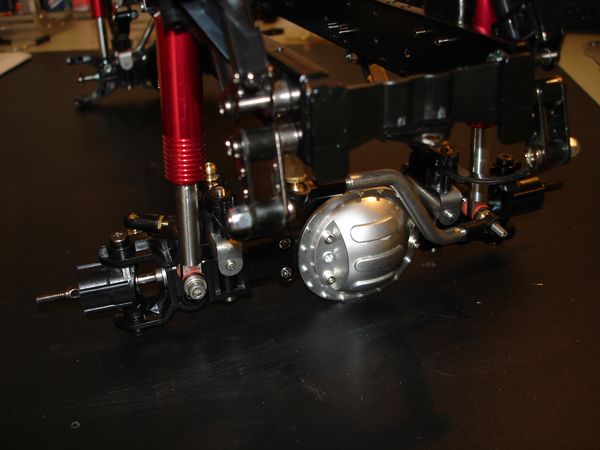

Also ich habe ja beides. Einen Scaler mit 4-Link und einen mit Panhardstab. So generell lässt sich Deine Frage nicht beantworten. Ein Crawler-Cassis unter einem Scaler ist halt sicher nie optimal. Ich bin der Meinung, dass man auch mit 4-Link ein realistisches Fahrbild bekommen kann. Mann muss halt die Abstimmung anpassen. Kürzere Dämpfer, etwas gestrafft und ev. noch federwegbegrenzt. Mir gefällt beides, wenn es richtig gemacht ist und funktioniert.
Schau, so hab ich das mit den Panhardstab bei meinem F350 gelöst.

Sieht sehr gut aus. Und zufrieden mit dem Fahrverhalten?
