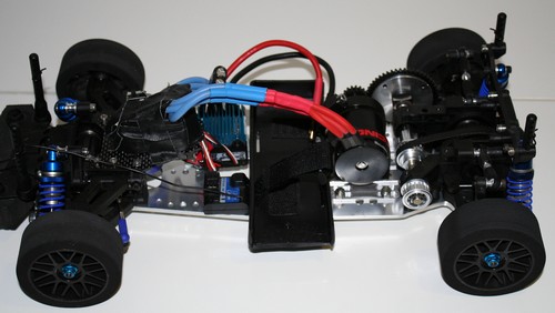

Ich habe es schon wieder vergessen wie dieses Auto heißt, aber es ist mein: Siehe Threadname
Ein ehemaliger Nitro 4wd Onroader mit viel Alu und Carbon, den mir mein Händler des Vetrauens in den Korb gelegt hat mit den Worten, "Bua, da machsch ebbes draus!"
Ok, ich dachte, das wird eher schwierig, da dieses Auto so verbaut war, dass ich keinen Platz für richtige Akkus gefunden habe,
außer auf dem Topdeck, was mir aber dann doch den Schwerpunkt etwas zu weit oben gesetzt hätte. Also dann noch schnell auf Heckantrieb umgebaut
Ron2´s geniale Motorhalter passen bei diesem Auto wie angegossen, genau wie der 1:10er Motor (auch von Ron) mit 5er Welle.
Mit viel Glück hatte ich noch ein passendes, wenn auch etwas großes Hauptzahnrad
vom Jamara Dmone 1:8er rumliegen, so konnte ich das Zweiganggetriebe ersetzen.
Die Kabel müssen noch besser verlegt werden, die Reifen sind etwas zu glatt für den Rallyeinsatz,
aber er fährt schonmal, und macht jetzt schon verdammt viel Spaß.

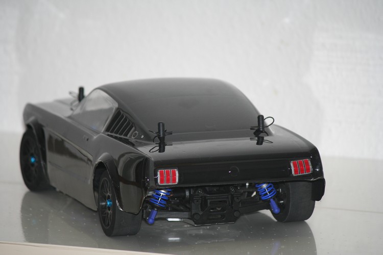

Und wo hast du bitte das Hinterteil von der Karo gelassen . ohne das angeklebte Heck sieht die voll sch.... aus _________________ Gruß Jens

Anyway, die Karosserie ist absichtlich hinten offen, da kommt noch ein Heckrammer dran (Ich habe noch den vom 1:16 Slash, der könnte ganz gut passen) damit es etwas interessanter aussieht.
Die Bodenfreiheit ist ziemlich gut einstellbar. Im Moment habe ich 8mm, aber wenn ich die Dämpfer umsetze und die Rallyreifen draufhab komme ich auf 16-20mm und das sollte eigentlich reichen:)
Soweit erstmal, jetzt muss ich wieder Kabelschläuche besorgen, damit ich das Klebebandmassaker loswerde
