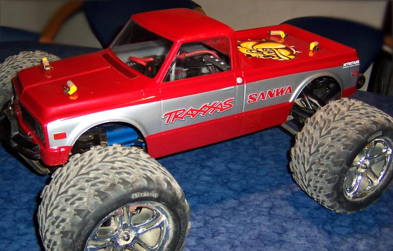

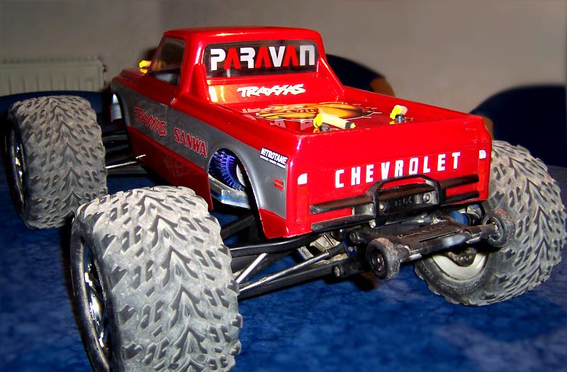

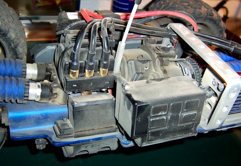

Dann zeig ich meinen auch mal her.
Specs.:
Feigao 8XL & Mamba Monster
Maxamps 4S 6000 / Team Orion/Avionics 5S 4000
13er Ritzel / 40er HZ.
Servo HS-5645MG Digi
2er Gang Fixed
Tekno RC-Box
Pro-Line Chevy C10 Long Bed
Fahrfertig 4810g

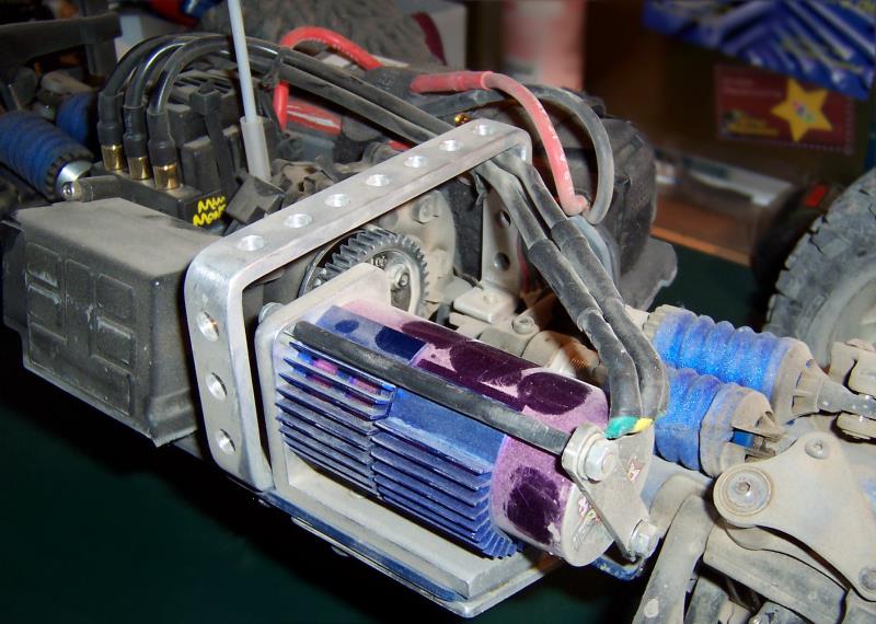

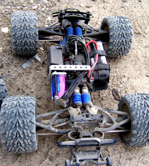

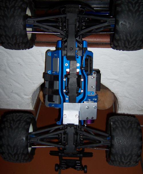

Meine und weitere Helfende Hände bescherten mir den
Akkutray, die Skidplate, Motorhalter und den Überrollbügel.
Dank an alle mitwirkenden (Flaschnerei & Lehrwerkstatt) und vor allem
Epic für den guten Deal und anschließenden Support.
Thommy |

Schöner Umbau! Kannst mal ein Detailfoto von der Motorhalterung machen?
Ich muss meinen jetzt endlich mal wiegen, hab immer noch keine Ahnung wie viel der Gewicht hat. _________________ Jesus liebt Dich!

Bild hab ich grad keins parat, kann ich aber machen, Zeichnungen kann ich sofort anbieten.
Bitteschön:
zsb.pdf (59 KB)
halter.pdf (59 KB)
skid.pdf (42 KB)
buegel.pdf (16 KB)
Thommy |

Super Lösung, die Zeichnungen sind eh aussagfähiger als die Bilder! Gefällt mir sehr gut.
Wie funktioniert das Ganze ohne Fliehkraftkupplung nur mit Ritzel? _________________ Jesus liebt Dich!

kurz gesagt .. Problemlos.
Beim kauf war das Tekno-Kit drin, aber das Konzept find ich nicht so toll,
ganz davon abgesehn daß ich keinesfalls auf die Wirbelstrombremse verzichten wollte.
Schäden nach ca. 15 Fahrten (jeweils 4S 6000 & 5S 4000):
1 Radaufhängung vorne Rechts .. da war ein 3905er Maxx im Weg, also selber Schuld
Antriebsstrang hält bis jetzt auch, nur im Getriebe hats mir einen dieser schnuckligen
M3 Mitnehmerstifte mit 2mm Zapfen abgeschert, was ich mal als Sollbruchstelle hinnehme.
Thommy |
