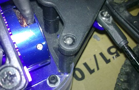

    mir ist heute bei der wartung was blödes passiert
    habe ich noch ne chance die schraube bzw die Plastikteile zu retten oder hilft nur schrauben raus und plastik neu kaufen?
    das dumme ist da jedes mal wenn ich zu diff will muss die raus
    Gruß Julian

    Ich würde es so versuchen: Bohre ein 1,5mm kleines aber ca 5mm tiefes Loch in die Schraube (VORSICHTIG UND LANGSAM UND GERADE), hämmere einen kleinen weichen Inbusschlüssel hinein und dann könnte es u.U klappen mit dem herausschrauben... - Viel Glück Smile

    Meine Vorgehensweise,mit Trennscheibe einen Schlitz
    in die Schraube fräsen und mit Schlitzschraubenzieher rausdrehen.
    Funktinoiert immer,-Nachteil ist man hat nen Schlitz im Bauteil,
    da die Trennscheibe da a bissl mit reinfährt,ist halt optisch
    umschön.
    Also vieleicht die Methode von Wasty,wenn das net funzt
    könnte man auch den Imbus einkleben.
    Dann mit Loctide Hochfest-648 oder Epoxi/Uhu endfest 300,
    Harz dauert halt nen Tag bis durchgehärtet.
    Viel Erfolg !!
    Grüsse,Arndt.

    also ich würde erst einmal die obere Platte abbauen, um zu sehen, wie weit die Schraube aus dem Unterteil herausschaut.
    Und dan entscheiden, wie es weitergeht. Vielleicht kann man die Schraube ja ganz einfach mittels Zange herausschrauben.
    Gruss Reimund

    das obere teil ist ja noch 2mm in der schraube drin also das geht net ab die schraube ist ca 1cm lang
    gute idee erst mal probiere ich das mit dem loch mal sehen wann ich zu komme Crying or Very sad

    Bevor Du jetzt unkontrolliert rumbohrst, mach doch erst mal die obere Platte ab und mach ein Bild.
    Ich wage mal zu bezweifeln, dass Du in die Schraube ein Loch ge bohrt bekommt. Der Kerndurchmesser wird zu klein sein.
    Und wenn Du bohrst, max. 1,3mm damit ein 1,5er Inbus eine Chance hat.
    Gruß Reimund

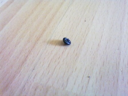

    BeitragVerfasst am: 16.01.2011, 17:39    Titel:
    so mit ein bisschen sanfter gewalt sieht es jetzt so aus:
    soll ich mit einer Zange mal probieren es rauszudrehen
    der einzige nachteil ist dass meine obere platte jetzt kein gewinde mehr hat aber egal passt auch so irgendwie
    Gruß Julian

    BeitragVerfasst am: 16.01.2011, 17:41    Titel:
    das geht jetzt locker mit einer zange....

    Das obere Teil benötigt auch kein Gewinde da es im Prinzip von der Schraube geklemmt wird.
    Mit einer Wasserpumpenzange bzw.Gripzange dürftest du das Restgewinde herausbekommen.
    An deiner Stelle würde ich diese "Blechschrauben" gegen welche mit metrischem Gewinde tauschen.

    BeitragVerfasst am: 16.01.2011, 18:13    Titel:
    so schnell mal papas werkzeugkiste geplündert die 35cm Wasserpumpenzange geholt Twisted Evil und die schraube rausgedreht Razz
    jetzt isse Kopflos und wurd fachgerecht entsorgt Cool
    hab jetzt gleich einen mit metrischem gewinde eingebaut.
