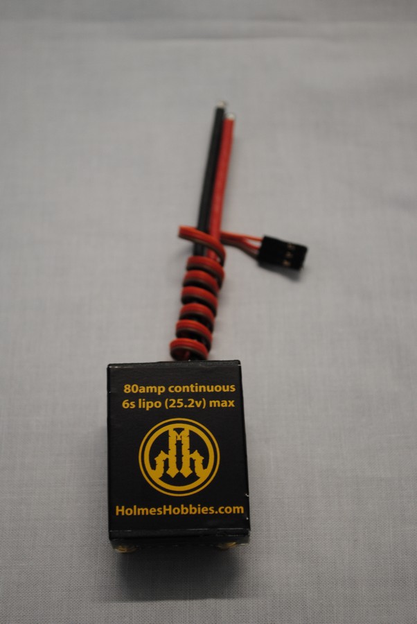

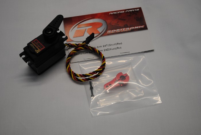

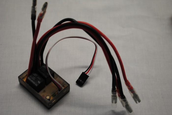

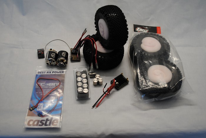

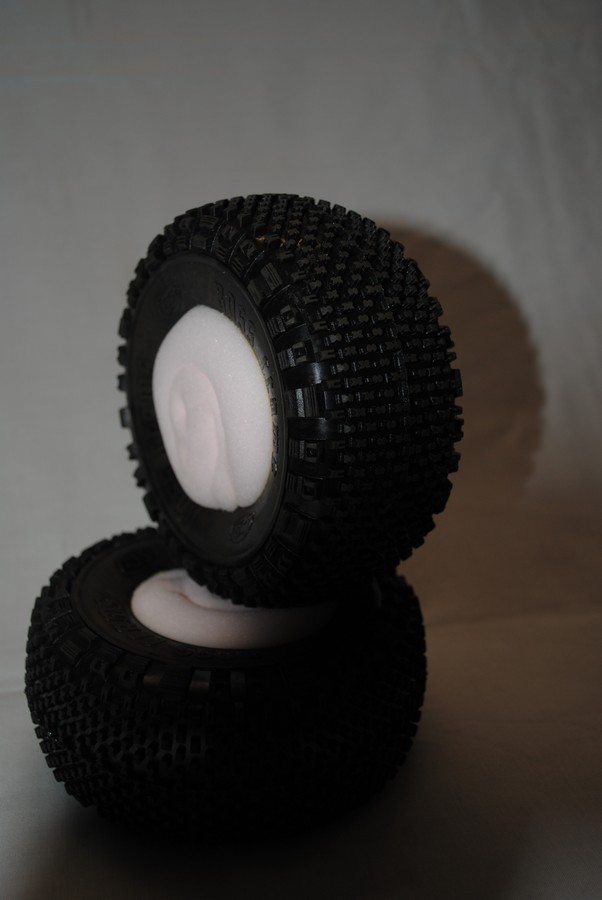

So … dann will ich mal herzeigen, was da so alles werkeln wird. Diese Teile haben es durch das Casting geschafft und spielen bald in der Band … XR10.
Von oben nach unten:
Gruppenbild
1 Satz LOSI Boss Claws

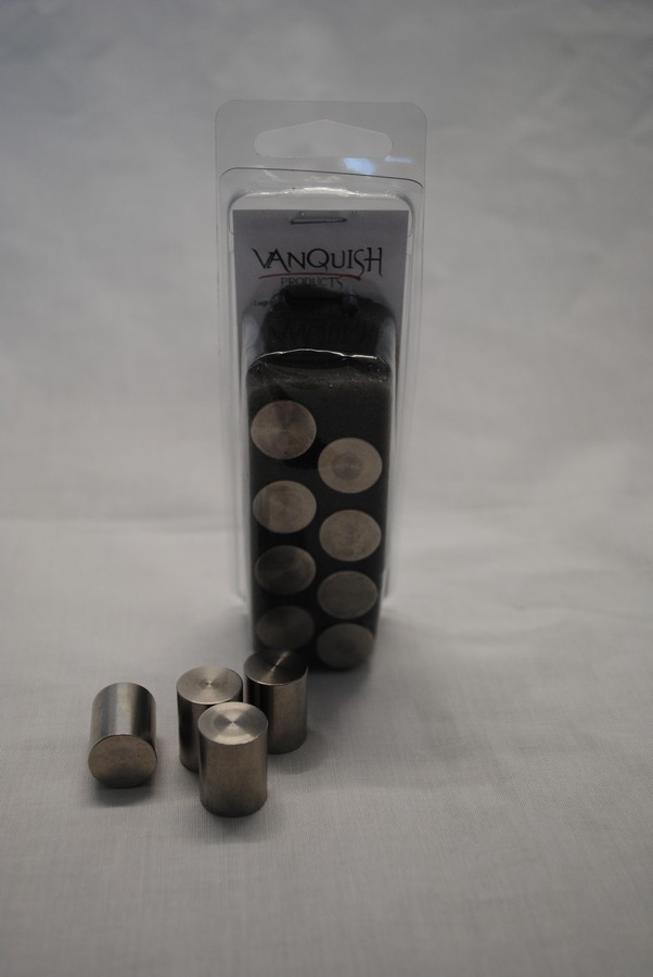

Radgewichte von Vanquish

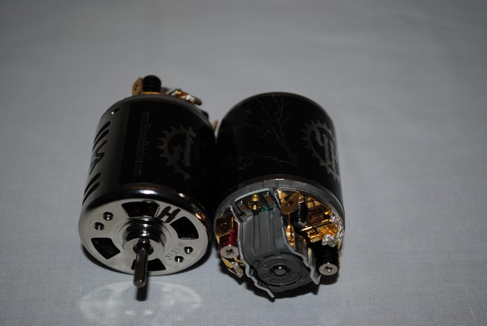

2x Holmes Handwound 55T (auf Motorenprüfstand eingestellt)
1x Rocker DIG von RC4WD

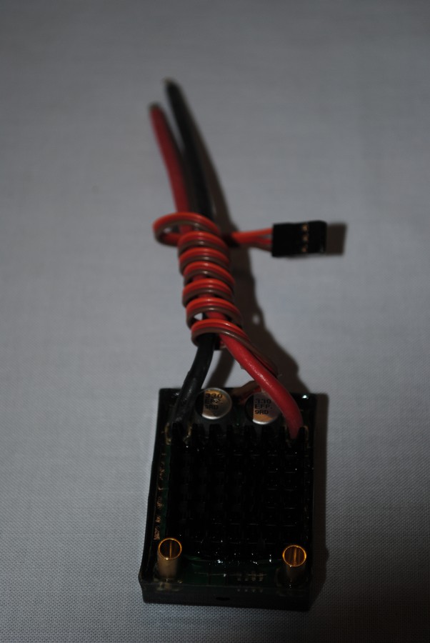

1x Holmes ESC waterproof
1x Hitec HS 7954SH mit 29kg an 2S und Alu-Servohorn
Ohne Grossaufnahme:
1x CC 10a BEC
1x Spektrum-Empfänger

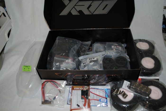

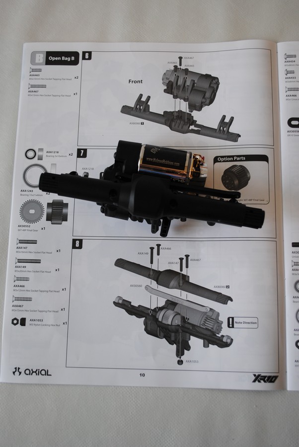

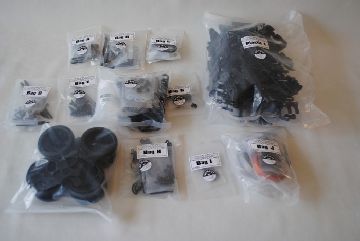

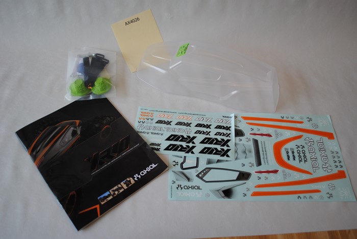

Als erstes wollen wir schauen was die schöne schwarze Kartonkiste alles hergibt. Da hätten wir, wie von Axial nicht anders erwartet, schön nach Bauabschnitt befüllte und beschriftete Beutel. Weiter finden sich in der Kiste die Karo, sowie Manual, Klebersatz, Fensterabkleber, minimales Werkzeug, Gate Marker, Fett und Schraubenlack, sowie Nylonbänder zur Akkubefestigung.

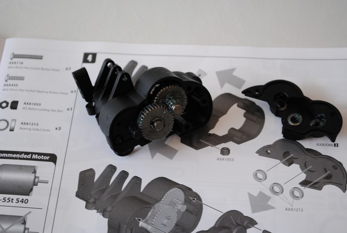

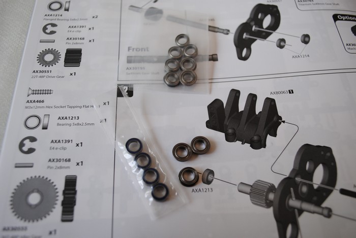

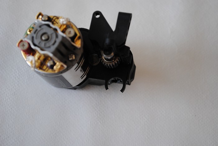

Gestartet wurde mit dem vorderen Getriebe. Um es vorweg zu nehmen, ich werde hier nicht die mitgelieferten Lager verwenden, sondern Lager von denen ich weiss, dass sie von wirklich guter Qualität sind. Leider habe ich einen Satz Lager zu wenig bestellt. Die Guten Lager werde ich mal in die Hinterachse setzten, die Original in die Vorderachse. Dies ist nicht weiter tragisch, da ich das Auto nach den ersten paar Lipos eh zerlegen werde um alles zu kontrollieren. Bei dieser Gelegenheit werde ich die Lager dann tauschen.

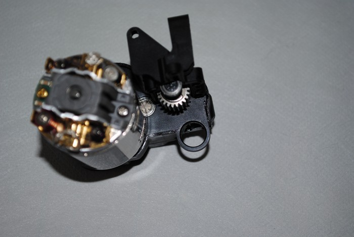

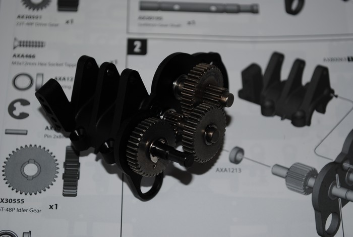

Nun werden mal die ersten Teile zusammengesetzt. Die Passqualität ist ok, die Schrauben scheinen auch von guter Qualität. Leider verwendet Axial E-Clips um die Zahnräder auch den Welle zu fixieren … ich mag die Dinger halt nicht. Geschmiert habe ich das Getriebe mal mit Motorex 190EP. In „normalen“ Getrieben habe ich damit gute Erfahrungen gemacht.

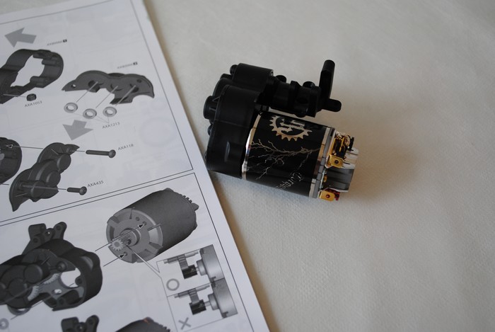

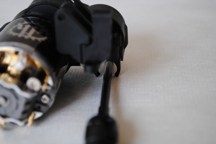

Auch der Motor wird schon eingesetzt. Eine Freude diese Holmes zu verbauen. Ritzel werde ich sowohl vorne wie auch hinten die beigelegten 14er verwenden. Da ich mir die Motoren auf dem Motorenprüfstand speziell auf die Vorder- bzw. Hinterachse einstellen liess, kann ich darauf verzichten, verschiedene Ritzel ein zu setzen.

Kleiner Tip zu den Getrieben. Wenn man beim unteren Ring ein Stück rausdemmelt, lässt sich später das Getriebe ausbauen ohne die Nuckels wegzunehmen und die Achse auszubauen. So geht das Ritzel
wechseln nur noch halb so lang

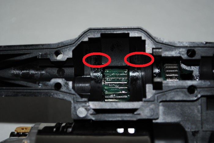

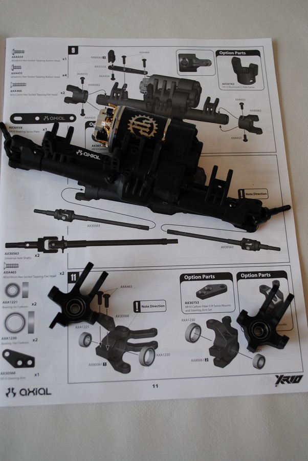

Die Motor-Getriebe Einheit wird auf die Achse gesetzt. Dies geschieht mit drei Schrauben. Hier ist penibel drauf zu achten, dass man die Schrauben in der richtigen Länge nimmt. Die Schrauben sind ja im Manual in original Grösse abgebildet. Nimmt man eine zu lange schraube, oder zieht sie übermässig an, kann sie innen auf den Lagersitz drücken, was unweigerlich zum Lagerschaden und später kapitalen Getriebeschaden führt. Siehe rote Kreise im Bild … wird dort der Kunststoff heller oder verformt sich sogar, ist die Schraube zu lang oder zu fest angezogen, und das Lager in Gefahr!
Grundsätzlich ist zu sagen, dass die meisten Leute die Schrauben zu fest anziehen. Etwas Gefühl und dann passt das. Zieht man z.B. die Getriebehälften zu fest an, kann es sein dass das Getriebe nicht mehr richtig leicht laufen kann, weil einfach der Druck auf Bauteile und Lager zu gross ist.

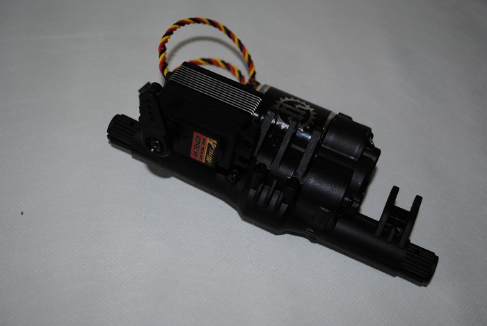

Nun kommt die kleine Servoplatte. Hier sollte man vor dem Festziehen des Servomounts rasch das Servo einlegen und die Distanz einstellen. Macht man das nicht, muss die Servoplatte später wieder gelöst werden da man sonst nicht an die Schraube kommt.
