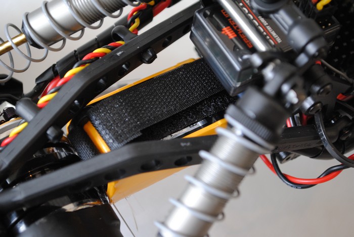

    Kurzer Nachtrag ...

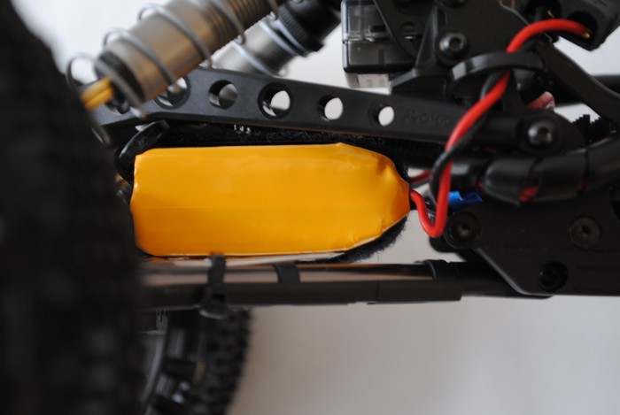

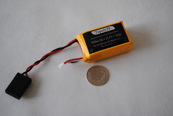

    Ich war soeben beim freundlichen Händler um die Ecke … der macht vor allem mit Flugzeugen und Helis … da dachte ich mir, der muss doch passende Lipos haben. Flieger wollen ja auch kleines, aber leistungsfähiges Zeug. Und tatsächlich … er zauberte einen passenden Winzling unter der Theke hervor. Der Kleine hat 3S, 800mAh und 35C/60C. Ok, 800mAh sind ja nun nicht der Dauerbrenner. Aber an einer Comp brauche ich ja auch nur 3 x 5 Minuten Strom. Und das sollte der Kleine doch gebacken kriegen … Razz
    Der Traxxas Stecker ist fast grösser als der Lipo selbst Laughing
    ... to be continued ...

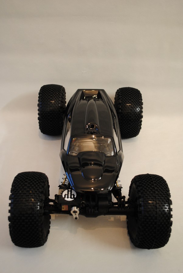

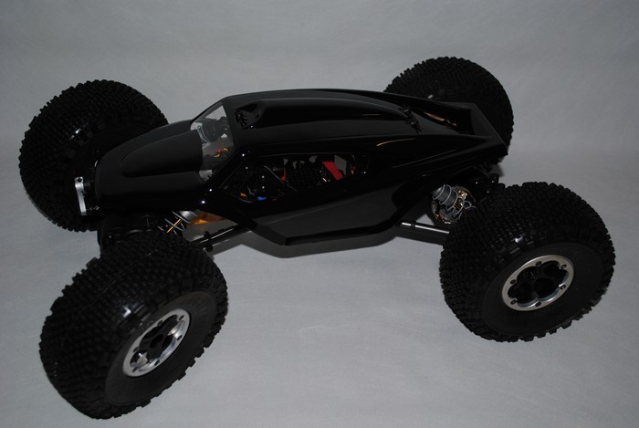

    Habe noch rasch die erste Stufe der Lakierung fertiggestellt ... dieser Crawler soll richtig böse werden ... mehr möchte ich dazu noch nicht sagen Twisted Evil

    BeitragVerfasst am: 02.09.2010, 20:54    Titel:
    Wenn du Zeit zu einem Video hättest,wäre ich sehr erfreut.

    BeitragVerfasst am: 02.09.2010, 22:14    Titel:
    sieht genial aus welche farbe ist das?? LRP Tamiya??
    Sau genialer bericht
    Just my 2 Cent
    downhiller
    Anmeldedatum: 11.04.2008
    Beiträge: 2116
    Wohnort: Steffisburg (CH)
    BeitragVerfasst am: 02.09.2010, 22:21    Titel:
    Das ist das normale Tamiya-Schwarz PS-5

    BeitragVerfasst am: 02.09.2010, 22:26    Titel:
    hmm sieht auf dem bild so edel aus Shocked

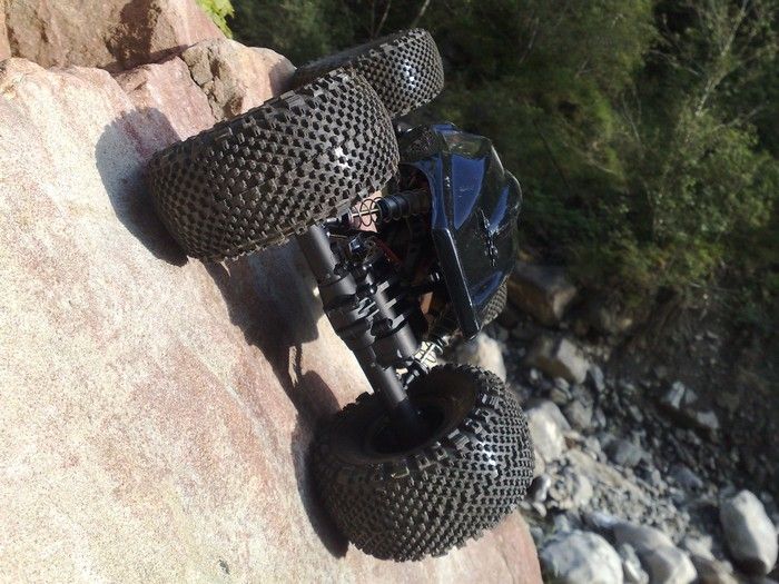

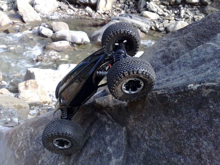

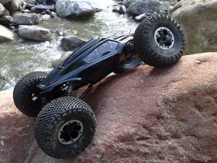

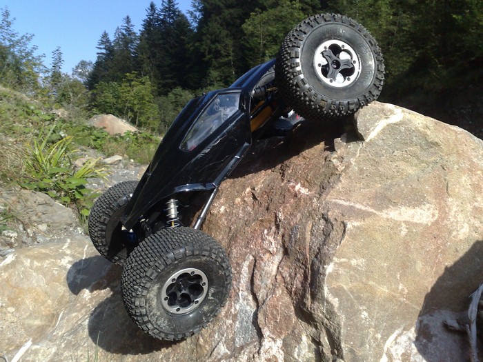

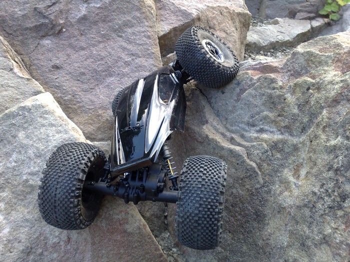

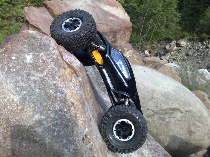

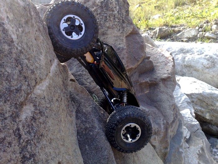

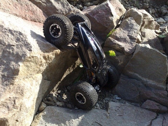

    Sodele … heute war Rollout. Tja … was soll ich da sagen … ich bin begeistert. Razz
    Ich kenne ja die grossen Steine in meinem Local Spot. Ich war ja mit dem Losi ein öfter da. Ich wage zu behaupten dass ich den Losi nicht schlecht beherrsche. Es gibt in diesen Steinen aber Passagen, die ich mit dem LCC nie bewältigen konnte. Und nun mit dem XR10 … pfff Kinderkram ist das. Der ist hochgefahren wo ich mit dem LCC nicht mal versuchte hochzukommen. Eine Bergziege ist ein Dreck gegen den XR10.
    Was mir aber nicht passt sind die untern, hinteren Links. Die müssen gebogen werden um mehr „Bauchfreiheit“ zu bekommen. Was auch nicht … oder nur schlecht geht, ist den XR10 wieder mit Gasstössen auf die Räder zu bekommen, wenn er mal auf dem Dach liegt. Die Form der Karo ist hier sehr unvorteilhaft im Gegensatz zu einer Käferkaro.
    Die Reifen haben zu meiner Überraschung gar nicht schlecht funktioniert. Sie haben sogar auf den Felgen gehalten. Ich kann mir aber vorstellen, dass ich mit den Chisel noch besser geklettert wäre ich diesem Fels. Aber das ist natürlich immer vom Stein abhängig. Auch das RockerDIG arbeitet einwandfrei. Sowieso hatte ich mit der ganzen Elektronik keine Probleme. Einzig das Servo wurde leicht warm … aber das darf es auch, es wird ja schliesslich mit 7.4 Volt gespeist.
    Clod Stall ist bis jetzt kein Thema. Und das trotz den selben Ritzeln in Vorder- und Hinterachse. Das Einstellen der Motoren auf dem Prüfstand zeigt also Wirkung.
    Mit dem kleinen 800er Lipo konnte ich 33 Minuten Fahren. Das hat mich doch sehr erstaunt. Mit einem 1600er fahre ich mit dem Losi 40 Minuten! Ich habe soeben den kleinen Lipo wieder geladen und brachte laut Ladegerät 830mAh rein.
    Abstürzte und Radverklemmungen hatte ich einige, Schäden keine.
    Erstes Fazit … Ich bin ja heute zum ersten Mal MOA gefahren. Und ich muss sagen … uiuiui … ne andere Welt. Das ist wirklich kein Vergleich zu einem Shafty … vor allem mit diesen Motoren und den 3S. Der XR10 geht ab wie ein Zäpfchen. Ich war froh, hatte ich vor der Abfahrt noch rasch eine progressive Gaskurve über das CC-Link am Regler eingestellt. So konnte ich mich etwas an die Power gewöhnen. Klettern tut er toll und die seittliche neigung ist auch ok. Verschränkung ist genug vorhanden und der Lenkeinschlag ist auch toll. Ev. eine andere Karo für Wettkämpfe und auf jeden Fall angepasste hintere Links … dann passt das … Ich bin aber von diesen Auto bis jetzt sehr positiv gestimmt. Wenn das so weiter geht, findet Ihr meinen Losi bald in den Kleinanzeigen.
    Hier noch ein paar Bilder … halt nur mit der popligen HandyCam aufgenommen. Keines dieser Fotos ist gestellt … der XR10 ist überall aus eigener Kraft hingekommen! Aber nun seht selber …
