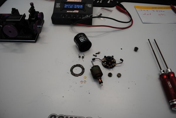

    Seit ich meinen ersten Scaler, den Outback Trailhunter-Chevy aufgebaut habe, habe ich am Motor dieses Autos nie etwas gemacht. Und das ist nun über eineinhalb Jahre her! Etliche Lipoladungen durch Wasser und Schlamm, Schnee und Staub musste er über sich ergehen lassen.
    Nun konnte ich bei einem Auktionshaus ein Schnäppchen schiessen, und ergatterte mir einen Motorendrehbank inkl. allem was man so braucht. Dazu habe ich mir noch Motorentester und Kohlenschleifer ersteigert und meine Motoren-Wellness-Oase steht. So habe ich mich nun mal an diesen geplagten Novak gewagt.

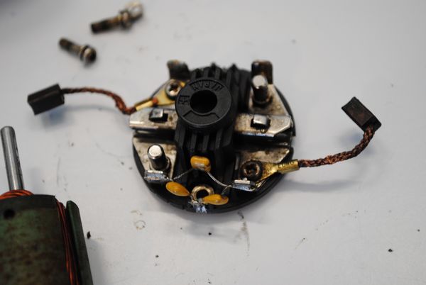

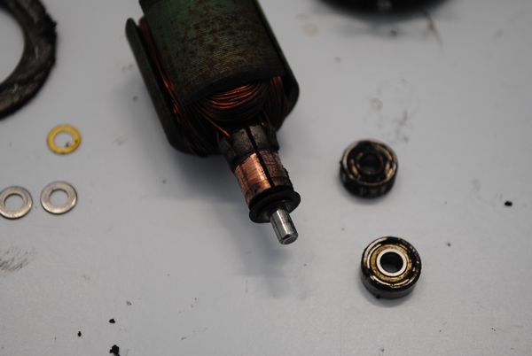

    Die ersten Bilder nach der Zerlegung … arg mitgenommen … Embarassed

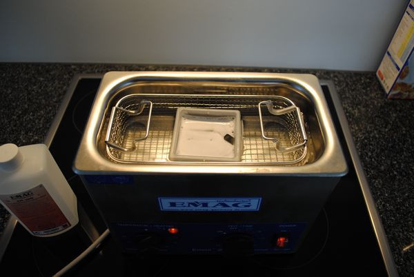

    Nun ging es für 45 Sekunden ab in ein erfrischendes Ultraschall-Bad mit etwas Chemie. Das Resultat weiter unten …

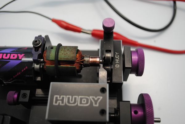

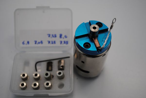

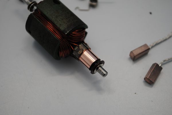

    Auf der Drehbank wurde der Kollektor wieder in Schuss gebracht. Ich musste einiges abdrehen.

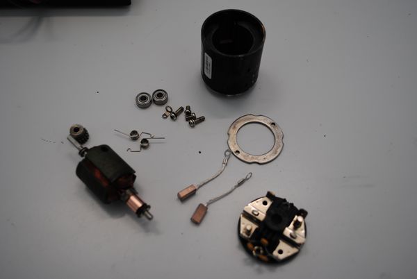

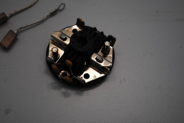

    Hier nun die revidierten Teile. Lager und Kohlen wurden natürlich ersetzt.
    Die Kohlen habe ich mir dem Kohleschleifer auf den passenden Radius getrimmt. Nicht unbedingt nötig, verkürzt aber die Einlaufphase, in der die Kohlen sich einschleifen müssen.

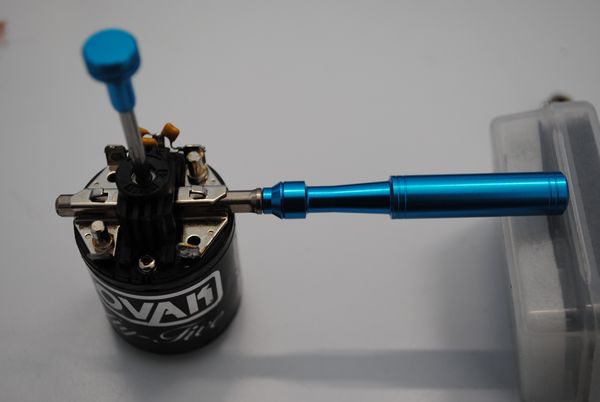

    Dann habe ich noch rasch die Positionierung der Kohleschächte kontrolliert. War alles OK …

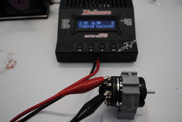

    Und zum Schluss konnte das Motörchen noch etwas Strom zum Einlaufen fressen.
    Das Ganze hat nicht nur optisch was gebracht. Hier mal die Werte vor der Revision bei 7.4V:
    Max Ampere 1.11 / Durchsch. Ampere 0.92 / Drehzahl 8280 RPM
    … nach der Revision wieder bei 7.4V:
    Max Ampere 1.01 / Durchsch. Ampere 0.80 / Drehzahl 9030 RPM
    Der Motor leistet also mehr Drehzahl und saugt weniger A. Hinzu kommt folgendes … vorher machte der Motor mehr Krach als eine Babyrassel, und nun schnurrt er wieder wie ein Kätzchen. Sicher spielen hier die Lager eine zentrale Rolle.

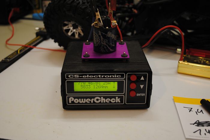

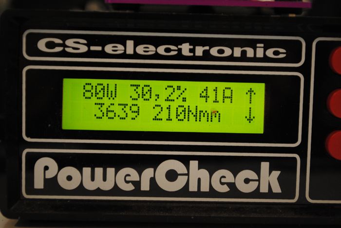

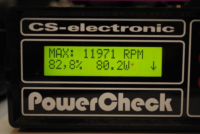

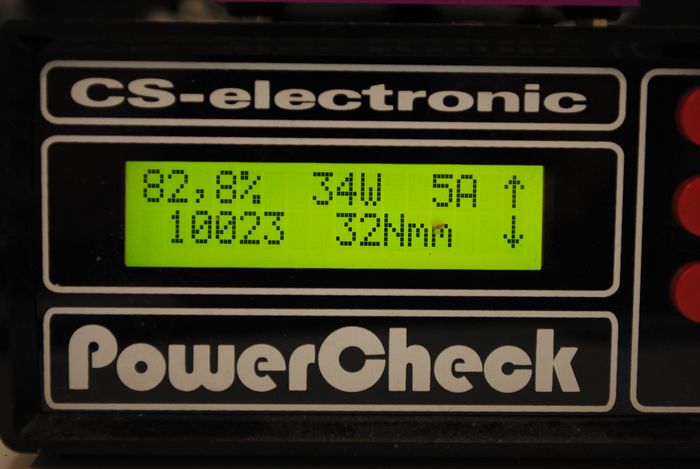

    Sodele … nach langem Warten ist der „richtige“ Motorentester da. Wirkungsgrad, Ampere, Nmm … uiuiui, jetzt muss ich mich mal genauer damit auseinander setzten, damit ich auch weiss wie ich die Daten interpretieren muss, die das Gerät aussprudelt … echt spannend
    Hier mal die gemessenen Werte eines abgedrehten und mit frischen Kohlen bestücken HolmesHobbies Expert 540 35T.
