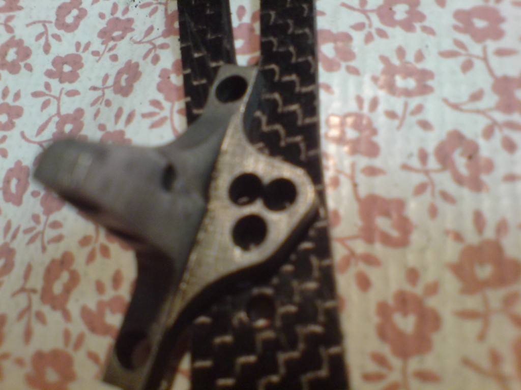

    Hab sogar tatsächlich dran gedacht 2 Fotos zu machen, bevor ich weggefahren bin. Leider nur mit dem Handy.
    Das erste Foto zeigt eins der Teile. Man sieht gut, dass die Bohrungen auf so einen Durchmesser zerfressen wurden, dass jetzt eine Verbindung besteht. Intressanterweise ist der Abtrag wirklich extrem homogen, sodass man das Gewinde sogar noch sieht.

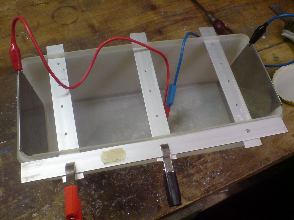

    Das andere Foto sollte das Eloxierbad werden. Ich werde es auf jedenfall irgendwann nochmal versuchen! Werde aber diesmal vorher die Bohrungen entweder mit irgendwas abdichten oder eine Schraube reindrehen.
