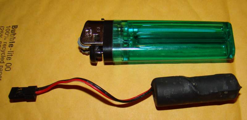

    wenn du eine Spektrum Anlage/Empfänger hast kannst du, wenn auch ein wenig teurer als nur Elko aber dafür keine Bastelarbeit, den hier nehmen:
    http://spektrumrc.com/Products/Default.aspx?ProdID=SPM1600
    Viele Grüße Geo

    Das Ding ist genau richtig, und geht an jeder Anlage, nicht nur Spektrum.
    Und kompliziert ist das auch nicht, wie man sehen kann.
    Gibt's aber mit Sicherheit auch von anderen Firmen.
    Oder man kauft einen guten Elko bei ####mööööp!####, ####Piiieeeep!#### oder einem anderen Elektronik-Dealer, ein altes Servokabel dran (oder eine neue Verlängerung) und fertig ist das Teil.
    Gruß, Jens

    Genau so wie es bei dem SpektrumElko verlötet ist, sollte man es nicht machen. Die Anschlußdrähte an den Elkos berchen sehr schnell ab, oder rütteln sich locker. Da muß man unbedingt eine Zugenlastung vorsehen, sonst geht die Kontaktierung sehr schnell kaput. Wenn man pech hat, merkt man die lose Kontaktiierung am Elko erst, wenn das BEC abbrennt.
    Kabel mit BEC-Stecker anlöten, Anschlusdrähte umbiegen, Heißkleber drum herrum schmieren, und alles zusammen nochmal einschrumpfen.
