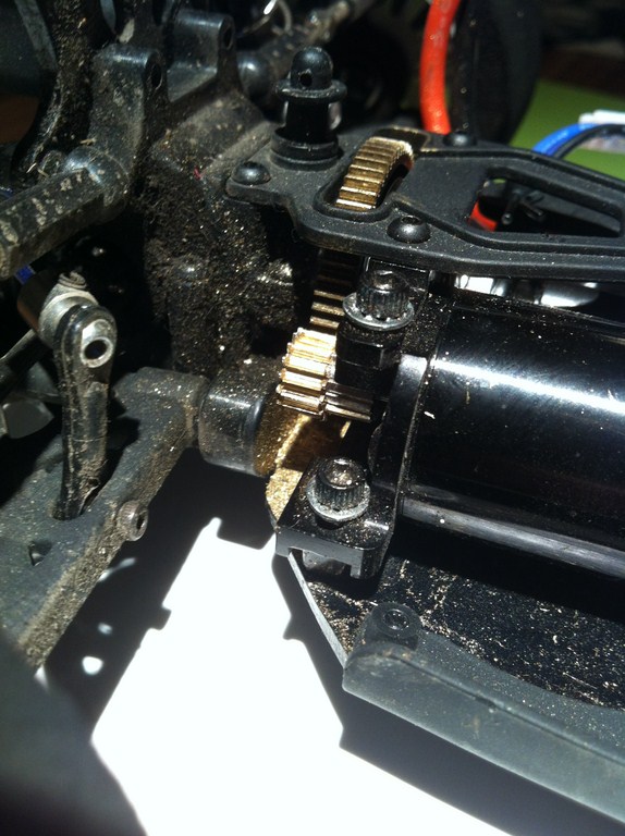

    ich hab bei meinem Losi mini Eight messingfarbenen Abrieb im Ganzen Auto!
    ich hab das HR 60 Zahnritzel drinnen und das Motorritzel ist denke ich gut eingestellt, leichtes Spiel aber eben lauter kleine Späne im Auto!
    was kann da noch Falsch sein oder ist das nur so krass weil Messing auf Schwarz ziemlich Arg aussieht?

    so heute nen Akku gefahren und ca 2mm Durchmesser am Motorzahnrad verloren...
    also irgendwas ist da faul...
    auf der Hotracing HP steht
    Steel Main Gear 48P 60t Mini 8ight
    passt da das original losi Motorenritzel nicht hierbei steht auf der HP keinerlei Angaben
    Roli Crying or Very sad

    Stell doch mal ein Bild ein oder mehrere. Vielleicht kann man dann besser helfen?

    Kann ich machen... Irgendwelche bestimmte fotos?

    Vom Ritzel und HZ. Möglichst nah und naja vom Staub auch und wo genau der ist. Wäre ein Anfang denk ich

    ich gehe davon aus das es am HZ liegt.
    is ja nun ein stahl teil.
    ich hab null probleme mit meinem plastik HZ.

    Ja oder das beides nicht zusammen passt. Andere dp-Zahl. Mal schauen

    dp zahl passt.
    der is auf 48dp unterwegs Smile
    denke das ritzel is einfach weicher als das zeuchs vom HZ
    vielleicht gibts so ritzel ja von RRP oder so.

    Sowas ähnliches hab ich mir auch schon gedacht...
    -Zahnflankenspiel hat 100% gepasst
    -vom Motorritzel ist nur noch ca ein hauch An Zahndicke da...
    das ist alles in einer3s 14000mah Akkuladung passiert...
    ROli Shocked

    uff.... das sieht ja unschön aus.
    ich würde es mitm motorritzel von nem anderen hersteller versuchen. und wenn das nichts bringt würde ich wohl zurückbauen auf nen plastik HZ.
