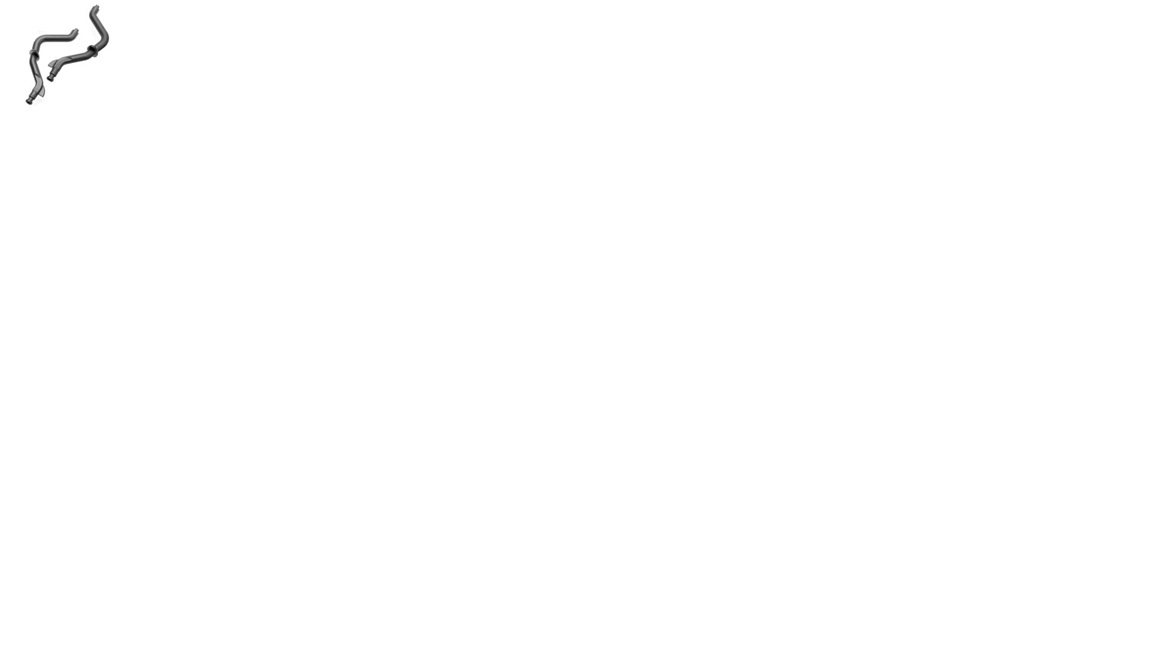

    Kann man dieses Teil auch extra kaufen, oder muss man immer das "Set" odern? Gibts Alternativen von anderen Anbietern?

    Die Strebe kann man meines wissens nicht extra bestellen.
    Da musst du wohl das ganze Set kaufen.

    Gibt's nicht einzeln, sehr ärgerlich das ganze.
    Ich nehme an, Dir sind die Schrauben gebrochen und Du bekommst sie nicht mehr heraus?
    Habe schon ein wenig herumprobiert damit, die Serienschrauben brechen viel zu leicht ab. Dann 12.9er Schrauben genommen. Halten mehr aus, brechen bei harten Einschlägen aber auch ab.
    Jetzt nehme ich Edelstahlschrauben, die sind so weich, dass sie sich nur verbiegen und nicht brechen. Du musst sie allerdings ab und zu tauschen wenn sie verbogen sind, nach 2-3x hin- und herbiegen brechen sie auch irgendwann.
    Ansonsten kannst Du auch längere Schrauben nehmen und diese durch die komplette Strebe schrauben und dann hinten mit einer Mutter sichern. Wenn die Schraube bricht, kannst Du die Mutter lösen und von hinten herausdrehen.

    Ich habe dieses Problem gemäss dem Video von savageJunky gelöst und
    hatte seither keine Probleme mehr damit.
    Video

    Das Video vom Savagejunky kenne ich. Jedes Mal wenn ich ein neues Set bestelle bin ich mir sicher, dass ich diesmal die Strebe durchbohren werde und dann mit dem Nagel "sichere". Hab bislang aber immer Skrupel gehabt, die neue, jungfräuliche Strebe durchzubohren....
    Dieses Mal wird es aber gemacht!

    ich hab eine Schraube und Mutter verwendet, hält schon ewig.
