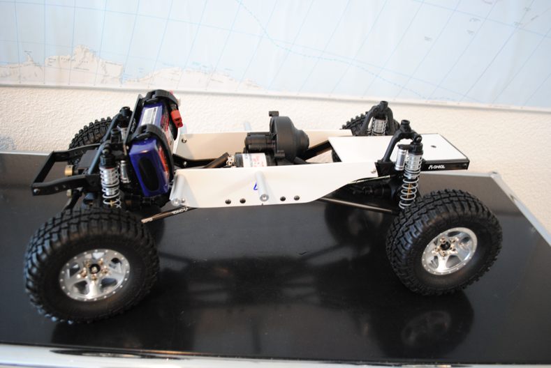

Die Wahl des Chassis war einfach. Das Auto soll funktionieren, also SCX10 mit üblichem Tuning wie Alu C-Hubs und Knuckles, 4-Link usw. Natürlich mit wasserdichtem Setup, also HH, wasserdichtes HPI Servo und wasserdichter Spektrum Empfänger. Was es sonst noch an Elo braucht wird in Plastidip getunkt.

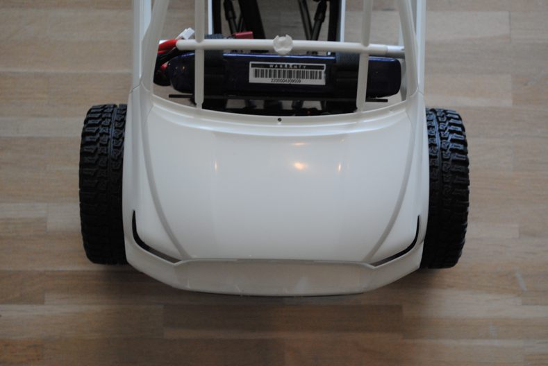

Es hat sich was getan. Akkuhalterung ist gemacht, Platte für die Elo auch (Elo kommt dieses Mal nach hinten) und die Karobefestingung für den vorderen Karoteil ist auch fertig. Auch die Räder sind eingetroffen und montiert. Die Felgen find ich ganz toll, und sehr schön verarbeitet.
Nun bleibt das leidige Thema der Spurbreite, resp. dem Überhang der Räder. Ich hätte jetzt die Möglichkeit bei den Hubs 2mm und bei den Felgen 1.5mm anzudrehen. Ich weiss nicht so recht ob ich mir das antun soll wegen den 3.5mm. An der Hinterachse ist es natürlich dasselbe. Dort fällt es aber weniger ins Gewicht, weil ja dann der Camperaufbau seitlich über die Pritsche hinausragen wird. Eine weitere Option wären dann noch die Fender die ich ranmachen könnte … wollte ich aber bei diesem Auto nicht unbedingt.
So ist der Überhang jetzt:
… und so wäre er nach dem Abdrehen von Hubs und Felge
hmmm  _________________ Kommt auf die dunkle Seite der Macht ... wir haben Kekse |

Verfasst am: 11.10.2013, 18:20 • Titel: |
Nachdem ich eine Stunde regungslos vor der Kiste sass, habe ich mich entschieden. Die Felgen und Hubs sind abgedreht, die Fender bestellt  _________________ Kommt auf die dunkle Seite der Macht ... wir haben Kekse |
