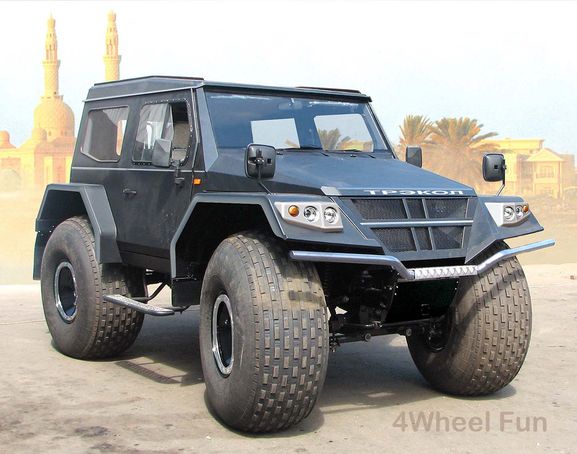

Ich bin mir noch nicht ganz sicher was daraus wird. Irgendwas in dieser Richtung, aber ein bischen sportlicher.  |
