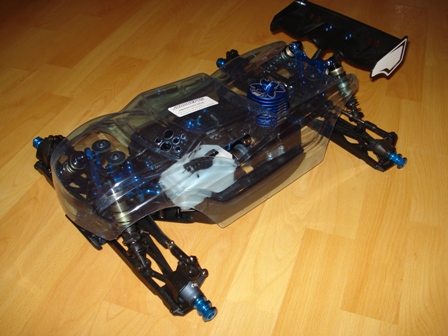

Hi Leute,
Endlich hab ich mein erstes richtiges Auto 1/2 fertig bekommen.
Wollte einfach mal darüber berichten, wenn er fertig ist auch mit Video.
Der Wagen ist rockt jetzt schon, freu mich schon sowas von, wenn ich endlich auf der Piste damit fahren kann.
So kam der schöne Asso aus München an, erst mal richtig großes Danke an Sascha für den guten Preis und das gequatsche
Vorraussichtlich werden folgende Komponenten verbaut:
-Funke: Spektrum DX3S
-Lenkservo: Orion 2015
-Gas/Bremse: Savöx 0,08 sec, 12KG
-Motor: 21 steht noch nicht fest / SH Truggster, für Lau von einem Kumpel
-Kupplung: PSR Truggy Carbon Kupplung
-Strom: Nosram/Lrp Fepo Humpack
-Style: JConcepts Flunder / Proline Downfore Wing
-Reifen: Hauptsächlich AKA City Block
-Startbox: QWorld, baugleich mit der Robi Box
Noch paar andere Sachen bestellt und alles ausgepackt
- Das soll ein Auto werden ?? -
Naja wird schon werden, hab mein Mantis ja auch oft auseinander gebaut, warum nur?^^
Die Teilequalität finde ich sehr gut, alles in alle recht einfach zusammen zu bauen, ein 1:8 halt.
Diffs und Dämpfer wurden auseinander und wieder zusammengebaut und einer Green Slyme/Molicoyt Kur unterzogen.
Außerdem hab ich in den Diffs die kleinen O-Ringe weggelassen und die Dämpfer mit Shock Socks versehen.
Befüllt hab ich die Dampfer 45/40
Die Diffs mit 20/7/10
Radstand auf Lang , sonst alles Stocksetup, erst mal.
....Dann die Vorderachse aufgebaut....
....Die Hinterachse war schneller zusammen, da ja die Lenkung nimmer gebaut werden musste.
Wie auch an der Vorderachse würde das Carbon geschliffen und versiegelt, damit es nicht ausfranst.
Außerdem wurde eine Alu D-Mount mit einstellbarer Spur eingebaut, vorerst mit 4°.
Danach fand die Hochzeit der einzelnen Teile statt und
man(n) sieht, tatsache es wurd ein Auto daraus :dues:, naja sagen wir ein halbes.
Außerdem hab ich an VA und HA die DE Skid´s verbaut, vorne wie hinten, die Skid Plates für Hinten, passt perfekt.
Restliches Zeug noch reingeklatscht, genugt für heute....
Schokoladenseite
Dann den Motor und die Reifen vorläufig montiert....schaut schon sehr sexy aus
Jetzt muss ich leider auf die restlichen Teile warten=sparen aber das wird hoffentlich bis zum April.
Bin schon am überlegen ob ich meinen liebgewonnen E-Revo hergeben möchte, da mich das Nitrofieber wieder gepackt hat.
Deswegen hab ich den BL Umbuau auch gekenselt.
Außerdem fährt jetzt irgendwie jeder BL^^
Weiß jemand ob der X2 Tank in den Asso passt?
Haben eure Kardans auch Spiel, wenn ihr sie vom Diff zum Reifen hin und her schiebt?
Feedback erwünscht!!!
.....Stay tuned....
Grüße =)
Alex |

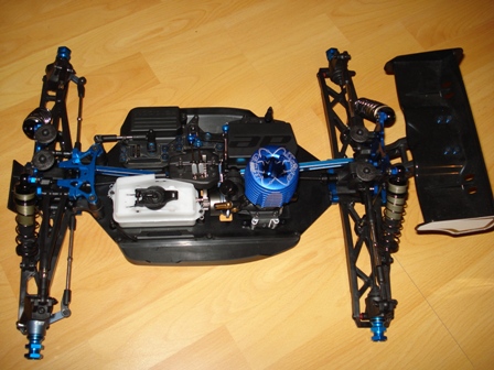

Hey..
Danke.. die Karo ist mit bei gewesen ist die Neue Championship Edition..
Also deine Kardans dürften eigentlich kein Spiel haben wenn du sie längs hin und her bewegst... zwischen diff und Achse...
wieviel spiel ist es den ungefähr??
Hast du die scheiben ( Bild 2 ) auch mit eingebaut????
Waren die blauen Querlenker halter hinten mit dabei oder hast du die in der bucht geschossen???? der Spoiler hinten ist auch nicht standart oder??
Gruß Nitro |

Der Spoiler hinten ist nicht ori, ist der Proline Downforce, schaut einfach besser aus....
Die Querlenkerhalter hab ich mir bei einem deutschen Shop bestellt.
Aber nur den hinteren, da man in der Version die Spur einstellen kann, was ja bei den Stock Teilen nicht geht.
Wenn du wissen möchtest wo, kanst du mir ja kurz ne PN schreiben.
