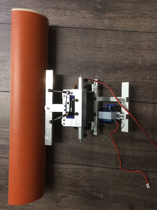

Hallo zusammen,
habe neulich beim Schneerãumen mal wieder genervt die Schippe in die Ecke gefeuert und dachte mir "Das muss auch anders gehen".
Hier meine ersten Ansätze:
Bei Fragen und Anregungen.... Jeder Zeit gerne!

auch wenn du schon viel Arbeit reingesteckt hast, dass wird so wohl eher nichts werden ausser ein bischen Show.
Selbst ein Summit (wo du ja alle Achsen sperren kannst und mit dem 1. Gang auch unten rum besser voran kommst) bringt das System "Schneeschieber" nicht wirklich was.
Mit Schwung bekommt man Summit ein bischen weg bis man dann nach ein paar Metern aufgrund des immer größeren Wiederstands stehen bleibt.
Aber ein Revo mit ungesperrtern Achsen dreht ja sofort vorne und hinten mit einem Rad durch...
du könntest auch Probleme mit dem großen Schild und der Seitenverstellung bekommen. Denn die Kräfte sind schon recht groß die da auftreten, da die bei dir auch noch direkt auf das (sieht zumindest auf den Bildern kleine = schwache?) Servo gehen, kann da schnell das Servo drunter leiden.

Naja, also so ernst nehme ich das Thema auch wieder nicht, ist ja immerhin ein Hobby. Ich hatte nicht vor meterhohe Schneeberge damit wegzuräumen , eher ein paar cm wenn die Schnee Konsistenz passt. Mir ist schon bewusst dass ich zukünftig weiter mit der Schneeschippe arbeiten muss und erwarte keine Wunder. Ich finde dass gerade das langsame Herantasten an eine Thematik den Reiz an diesem Hobby ausmacht.
Dennoch möchte ich Dir für dein konstruktives Feedback danken.
