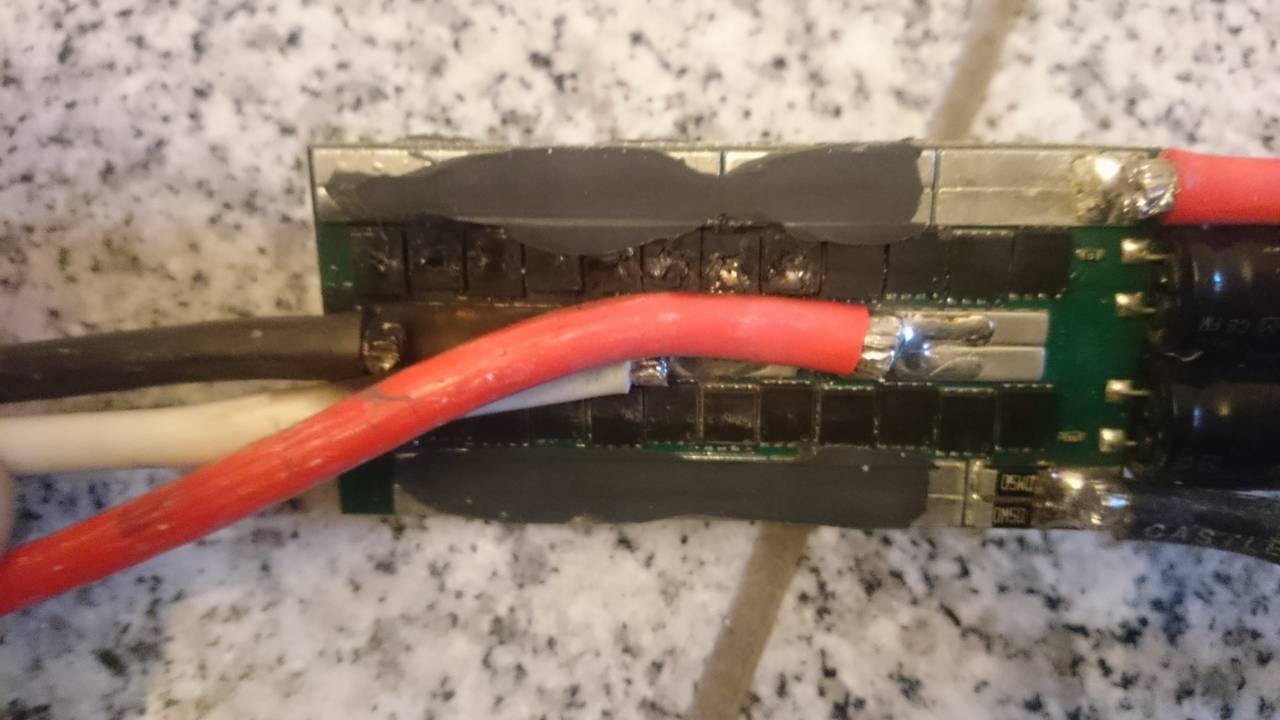

So, Akkus angeschlossen, erster Gasstoß und
eine riesen Stichflamme schiesst aus dem Regler,
fahrt war zuende bevor sie überhaupt angefangen hat.

Daheim erstmal einen neuen Regler bestellt,
kurz darauf bin ich auf ### Händler ### über den Trackstar 1:5
Regler gestolpert der nur Kleingeld gekostet hat, also
hab ich mir kurzerhand den Regler ebenfalls bestellt,
da der Castle eine etwas längere Lieferzeit hat zum Übergang.

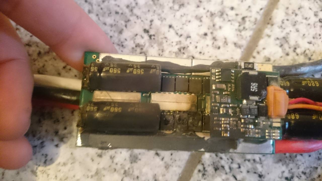

Regler ist in der Zwischenzeit angekommen,
zu beachten ist, er hat kein Internes BEC sondern muss
mit einem externen ausgestattet werden, finde ich persönlich
gut so, bei einem 8S Regler braucht es kein internes BEC mehr.
Regler machte optisch sowie qualitativ einen guten Eindruck, also
schnell verbaut.

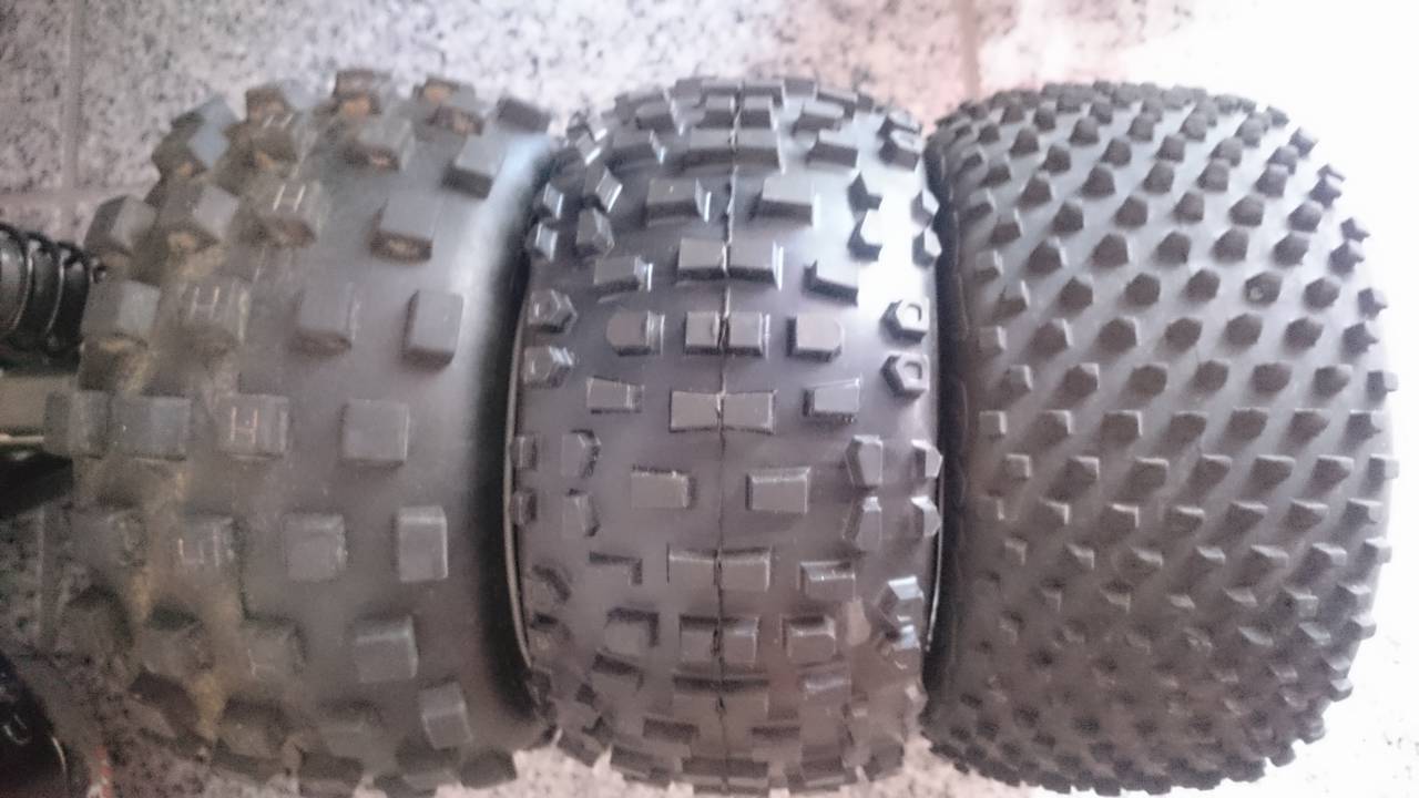

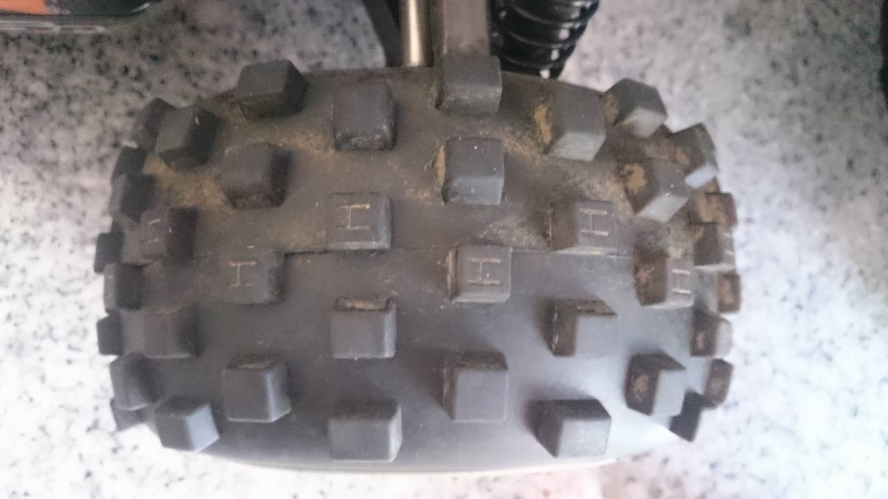

Die Reifen sind auch gekommen,
das sind ja endlich mal Männerreifen
Hier im Vergleich zu den Badlands und den Original Multipin:
Gespannt ging es zur ersten Ausfahrt,
mit der Angst im Hinterkopf das mir der Regler wieder abbrennt.
Ich zieh an zum ersten Gasstoß, die Erde reisst auf.
Wahnsinn diese Power, und mit den Knobbies läuft die Kiste wie auf
Schienen, kein Vergleich zu den Badlands, Wheelies, Dreck
der Meterweit in die Luft fliegt, wahnsinn, das Fahrbild, Spaß pur.
Mit den Reifen ist es was komplett anderes,
Vollgas aus dem Stand ohne das man das Heck unter kontrolle halten
muss, kein dosieren am Gas mehr nötig, voll durchziehen der
Baja läuft wie an der Schnur.

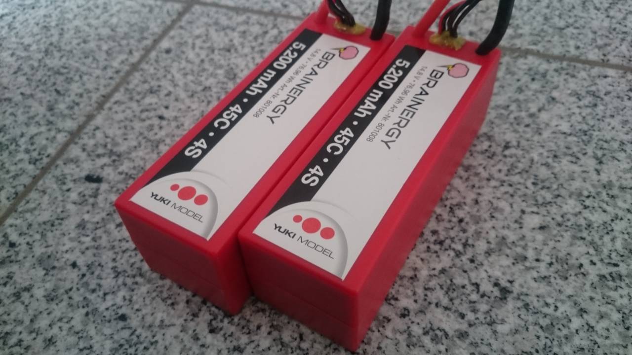

Und jetzt zu meinem Bedenken, die Akkus,
diese sind nach dem fahren unfassbar heiss, also man kann
sie fast nicht anfassen, hab 55 grad gemessen an der wärmsten
Stelle,
eigentlich sollten laut Spezifikationen die Akkus dem Auto gewachsen
sein, 5200 mah und 45C
Aber anscheinend laufen die gegen ende der Fahrzeit schon
am Limit, weswegen ich die Lipoabschaltung auch nicht verändern
will, 3,5 Volt passt, unter Last wird es warsch schon irgendwo
im Bereich 3 Volt sein. Mal sehen wielang die Lipos das
mitmachen, aber bisher haben die sich nicht gebläht,
werden halt nur sehr warm.
Also ich kann bei dem Auto definitiv
starke Akkus empfehlen!
Das man die Dean die Original verbaut sind
gegen Hochstromfähige Stecker tauschen sollte
versteht sich denke ich von selber,
ich habe XT150 verbaut.

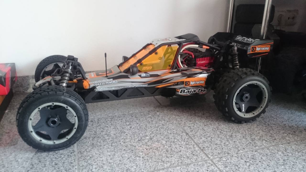

Ansonsten bin ich wirklich zufrieden mit dem
Auto, ich bin jetzt in kurzer Zeit schon öfter und
mehr gefahren als den Losi in einem halben Jahr,
ne kurze Feierabendrunde vor dem Einkaufen oder so,
mal zwischendurch auf die schnelle fahren, in Parks oder
so, klar alles drin, das Auto ist praktisch, zwar groß aber
man kann es gut tragen. Für mich ein ideales Auto.
