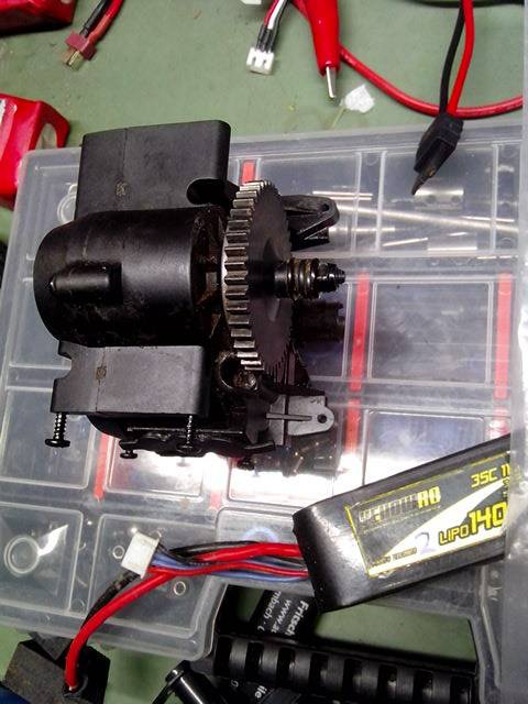

Bin neu hier und auch im Modellsport, darum gleich mal ne Frage.
Ich habe günstig eine Savage HP bekommen ind der Beschreibung war zu lesen es wurde ein Mitteldiff eingebaut und das Originale liegt bei.
Für was ist denn das gut ?
Sollte ich soweit mir möglich das Originale wieder einbauen ?
Wenn ja sollte ich alle Diffs auf Bulletproof ändern ( habe gehört das sollte man tun ?
Im Anhang das foto von dem teil das lose dabei war .
Vielleicht kann mir mal wer bitte erklären ob das alles so passt oder doch nicht .
Danke

Bei einem Mitteldiff wird die Drehzahl zwischen der Vorder- und Hinterachse ausgeglichen (im Grunde wie bei den Differentialen vorne und hinten) Dadurch ergibt sich ein besseres Fahrverhalten in den Kurven, der Savage ist nicht so Wheelieanfällig etc. (was insbesondere bei einem Anfänger von Vorteil ist)
Wenn du allerdings standing backflips machen willst, musst du wahrscheinlich wieder das ursprüngliche Getriebe wieder einbauen. (ist aber ohnehin nicht zu empfehlen, da es nicht gerade materialschonend ist)
Mit den Bulletproof Diffs sind eigentliche die Kegelräder des vorderen und hinteren Diffs gemeint, welche massiver dimensioniert sind, als die normalen Kegelräder. Durch die veränderte Zahnanzahl der Kegelräder verändert sich natürlich auch das Übersetzungsverhältnis, deshalb sollten vorne und hinten die Bulletproof Kegelräder verbaut sein; mit dem Mitteldiff hat das nichts zu tun. |

Ist dann auch weniger Power da mit dem Mitteldiff ?
Und wenn ich sowiso das Bulletproof Zeugs einabauen soll (wird wohl so um die 100,. teuer werden ) ist es dann nicht egal was drinn ist, Mitteldiff oder normales Getriebe ?

Weniger Power nicht. Die Kraft wird nach Last verteilt.
Bulletproof heisst nicht das nix kaputt geht. Wenn nicht die Diffs, dann das nächst schwächste Bauteil im Antriebsstrang. Und Backflips sind da ne starke Belastung. _________________ Volt 2 Fun Converter |

| Würde das Mitteldiff auf jedenfall drin lassen, schont wie schon gesagt den Antriebsstrang. Wenn Dir der Wagen nicht genug wheelt oder die Vorderräder sich immer stark aufblähen, kannst Du 1.000.000 oder 2.000.000 cst Difföl ins Mitteldiff machen. Fährt sich dann praktisch fast so wie ein starrer Durchtrieb (also so wie mit dem Getriebe), aber schont immer noch den Antriebsstrang. |

Ich hab bei meinen Savage auch ein Mitteldiff (mit 1.000.000 cst Öl) und bin sehr zufrieden damit. Wheelies sind immer noch möglich, er fährt aber trotzdem wesentlich kontrollierter.
Zum Thema Bulletproof nochmal, es ist sehr wahrscheinlich, dass dein Flux bereits die Bulletproof Diffs besitzt, da nur bei den ersten Flux Modellen die Super Heavy Duty Diffs verbaut wurden. |

Noch ne Frage plz. Wie erkenne ich ob die Bulletproof schon verbaut sind?
Im Inet gibt es die Originalen die silber Schwarz sind, aber auch billigere die
auch silber schwarz sind ?
oder ist da irgenwo eine Telenummer oder so ?
thx |

Musst darauf achten, dass es die mit 29/9t sind, also die "grobere" Verzahnung.
Das müssten die richtigen sein:
http://hpiracing.world/de/part/102692
Dann gibt's auch noch die hier, da sieht das Tellerrad aus wie gesintert und nicht gefräst (also schlechter). Kann aber auch sein, dass das trotzdem ausreicht, zumindest war bei den gefrästen Bulletproof Diffs aus dem Flux immer das Kegelrad die Schwachstelle und nicht das Tellerrad.
http://hpiracing.world/de/part/105551
Ansonsten kannst Du auch noch auf CEN Diffs umrüsten, die sind noch stabiler. Mit Mitteldiff aber nicht unbedingt nötig, was man so liest halten da auch die Bulletproof HPI diffs. |

gibt es mittlerweile Langzeiterfahrung mit dem Mitteldiff ?
ich bin eigentlich sehr zufrieden, hab das Gefühl das durch das
Mitteldiff die anderen beiden Diff`s länger halten. |
