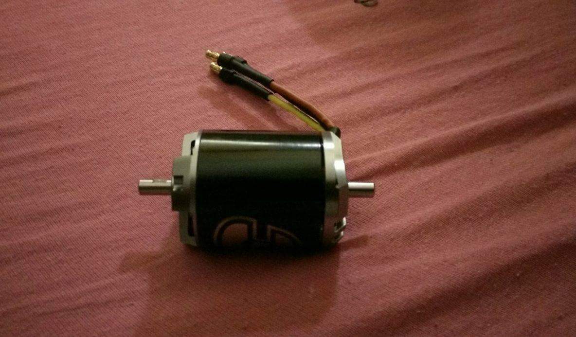

will euch hier mal vorstellen, was ich gerade bastel.
Hab vor ein paar Jahren schon mal einen kleinen Outrunner in meinem 1:10er verbaut, was ziemlich gut ging. Das soll jetzt erstmal ziemlich low budget bleiben, um zu sehen ob das Funktioniert

| Ist der Motor nicht ein bisschen zu schwach? |

| Wird sich zeigen, Motor hat 815W und 900kv. Werde das ganze mit 4s Lipos fahren wie man sieht, und der motor wird das Mitteldiff ersetzen. Hatte in meinem 1:10er einen kleineren Motor, und der ging bei 2s schon abartig. Die größeren outrunner laufen leider alle auf 6s und mehr, und mein Regler kann nur 4s, und das ganze soll erstmal so günstig wie möglich bleiben, weil der Spaß am basteln im Vordergrund steht, und ich mal was neues testen will. Falls der motor zu schwach ist, kommt ein zweiter rein, quasi ein Motor für die Vorderachse und einer für die Hinterachse, 1630w sollten dann auf jeden Fall reichen |

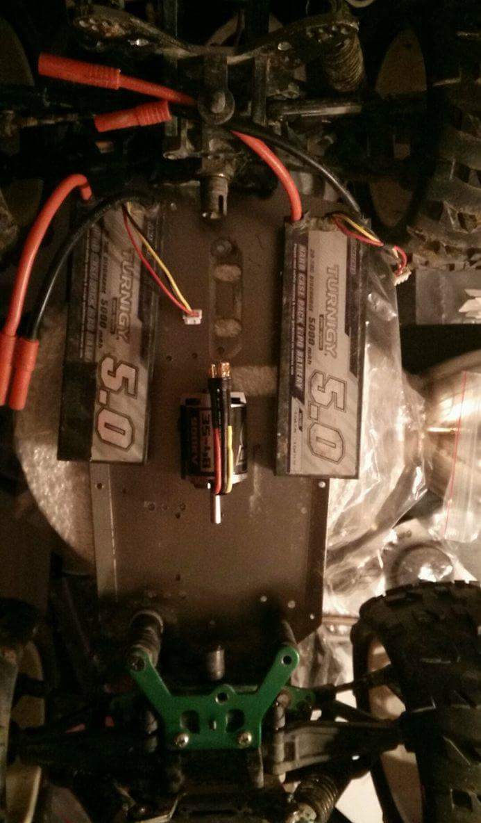

So sieht das ganze jetzt aus
Jetzt noch auf die Akkuhalter und die Gelenke für die Kardanwellen warten, dann kann ich mal ne kleine Testfahrt machen  |

Ist ein nettes Projekt. Hab ich auch schon mit dem Ansmann und div. Reelys gemacht. Jedoch mit 5055 400KV Motoren an 6 S. Läuft dann ca. 50-60km/h, thermische Probs gibts nicht. Jedoch macht das Drehmoment den Diff Eingängen schwer zu schaffen. Da ist oft Nacharbeit gefragt. Je nach Untergrund macht es Sinn den Motor zu kapseln. Viel Spass damit .... _________________ man gönnt sich ja sonst nichts
