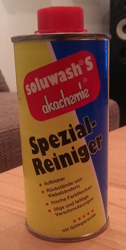

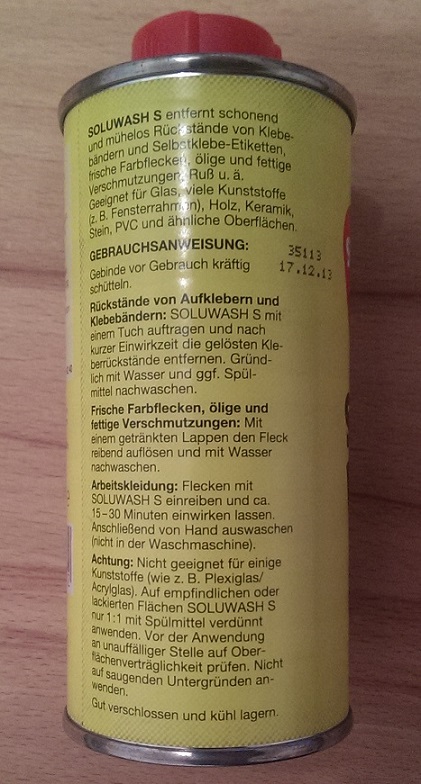

    Man nehme: Soluwash S Akachemie Spezialreiniger Smile
    Das ist eine Paste auf Basis eines Lösungsmittels, die zäh genug ist, um sie direkt (sparsam) auf die Klebestellen auftragen zu können.
    Ist preisgünstig, und verdampft nur wenig.
    Einige Stunden einwirken lassen, und das Reifengummi läßt sich von der Felge lösen.
    Solche pastösen Reiniger gibt es sicher auch noch von anderen Marken unter anderen Bezeichnungen.
    Greift weder das Gummi und die Felge an, noch bekommen die Einlagen etwas ab, und das ausdünsten wie bei Aceton entfällt ebenfalls.

    Ja, hatte keine Schwierigkeiten, das Gummi von der Felge abzuziehen.
    Ich bin auch nur durch Zufall drauf gekommen, weil ich ursprünglich ein Lösungsmittel (flüssig) haben wollte, um die Räder darin einzuweichen. Erst zuhause habe ich dann festgestellt, daß es eine Paste ist. Also aufgetragen, und es funktionierte, alles bestens.
