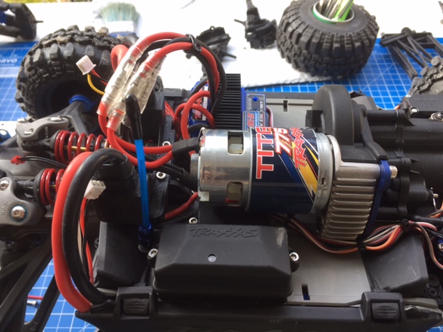

    Hier mein zweites Projekt, an dem ich paralell zum Scorpion arbeite.
    Der Body ist ebenfalls von Nylint und 1:6 und er wird auf einen Summit LT aufgebaut, welchen ich bereits umgebaut gekauft habe.

    Die verbauten zwei 550er wurden durch einen 775er ersetzt.

    Nachdem der Motor umgebaut wurde und die Servos angeglichen, habe ich das Fahrzeug aufgebockt ausprobiert.
    Das seltsame ist, dass der Wagen sobald man lenkt, stark zu reissen und hüpfen beginnt und sobald man die Lenkung los lässt, ist es vorbei, als ob er irgendwo an der Center Welle ansteht in eingeschlagenem Zustand.
    Ich kann aber nichts erkennen, die Querlenker und Räder streifen nirgends.
    Hat jemand eine Idee, was da sein kann oder kennt sogar das Problem?
    Liebe Grüße,
    Franz
