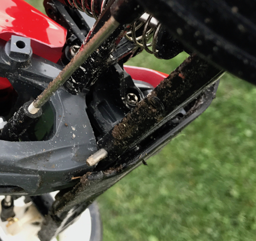

Hallo!
Ich habe einen DT-03 und habe nun den dritten (!) Chassisbruch. Ursache ist vermutlich ein harter, seitlicher Aufschlag (ein Rad) gegen etwas schweres/festes (Bordstein o.ä.). Dass mal was kaputtgehen kann, ist mir klar. Aber der DT-03 scheint mit gegenüber meinem TT-02B wenig stabil, Querlenker, Dämpferbrücken und sowas halten gut, aber das Chassis...
Kennt jemand das? Wenn ja, hat jemand eine gute Idee, was man dagegen tun kann (außer besser fahren[1] :) )?
Vielen Dank!
LG WroDo
[1] Was bei meinem 3-jährigen (ich weiss, ich bin bekloppt) schwer is...

schwierige sache.
wars immer kalt (< 15°C) draussen bei all den brüchen?
gruss
rhylsadar _________________ exercitatio artem paravit.
rc-independent.com (RIP) |
WroDo Werkstatt-Meister
Anmeldedatum: 31.03.2014 Beiträge: 160 Wohnort: Schwenningdorf
Verfasst am: 22.03.2018, 17:02 • Titel: |
| rhylsadar hat Folgendes geschrieben: |
schwierige sache.
Der erste Bruch war im Oktober, da war es in meiner Erinnerung angenehm warm. Der letzte war allerdings im Winter, bei um 5°. |
rhylsadar Offroad-Guru
Verfasst am: 22.03.2018, 17:13 • Titel: |
hö,
also grundsätzlich ist klar, dass der kunsstoff bei tieferen temperaturen spröde wird und schneller bricht.
dennoch ist etwas krass, dass bei einem seitenaufprall über den querlenker das gesamte chassis bricht.
was man jetzt machen könnte wären etwas weichere/flexiblere querlenker. allerdings gibts das scheinbar von RPM z.B. nicht für den tamyia.
eine alternative wäre vielleicht die querlenker und sogar das ganze chassis im heissen wasser eine zeitlang zu kochen. bei manchen kunsstoffen wird das material dann etwas flexibler und kann etwas mehr impact aufnehmen. ob das alleridngs bei dem DT03 funktioniert ist schwer zu sagen. dieser kunsstoff sieht mir auch nicht sehr "faserversetzt" vor, sondern ist so ganz glatt.
was man auch machen kann ist die kunsstoffteile stets gut mit WD40 oder ähnlichem zu besprayen nach dem gebrauch. dann mit einer alten zahnbürste etwas einreiben/abreiben. dadurch kann es auch sein, dass eine gewisse flexibilität eher erhalten bleibt.
ansonsten fällt mir jetzt auch nicht gerade viel intelligentes ein was man da präventiv machen könnte.
greets,
