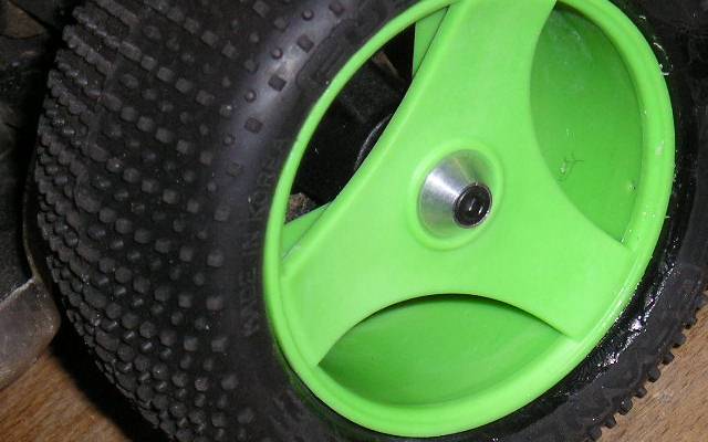

    Das sind die Kunststoff-Radachsen. Die Outdrive-Schoner sind 2-teilig und werden ineinander geclipst, der Outdrive Saver kommt drüber - die Konstruktion fühlt sich wie eine Kardanwelle an, da der Knochen von aussen zentriert wird. Durch die großzügige Dimenstionierung und den Academy-Kunststoff sollte dem eine recht hohe Lebensdauer beschert sein. Ein Hammer wären dabei noch Aluminium-Antriebsknochen gewesen

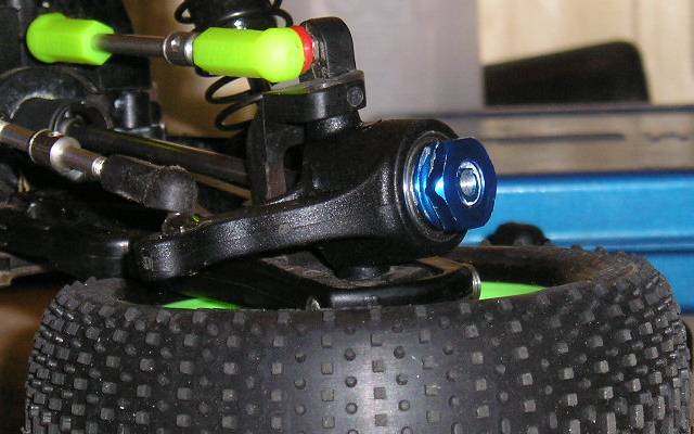

    Ich hab allerdings die Alu-Radachsen mit Klemmkonus verbaut - hier der vordere Lenkhebe

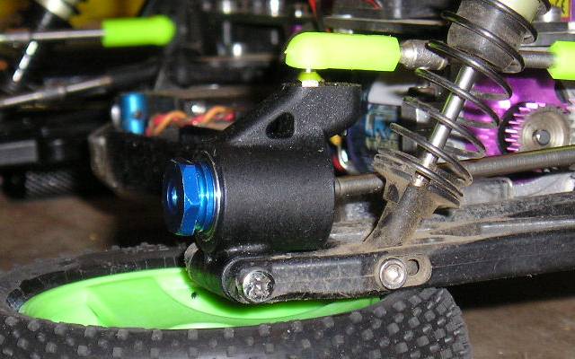

    Genauso hinten ...
    die Schraube sollte mit niedrigfester Loctite gesichert werden
    2 Hinweise noch:
    - die Kunststoffachsen haben einen ZU festen Sitz im Lager (Durchmesser 10,03mm für 10mm Lager!) WD40 könnte helfen.
    - die Alu-Achsen verklemmen mit dem Sechskant. Wer das nicht will, sollte den Konus leicht einfetten - das Rad rutscht trotzdem nicht. Klemmt der Sechskant auf der Radachse, so muss man ein Rohr mit 11mm Innendurchmesser und 0,5-1mm Wandstärke von hinten gegen das innere Lager drücken, dann kann man die Klemmung per Schraubstock oder Hammer schnell lösen. (ein How-To kommt demnächst)
