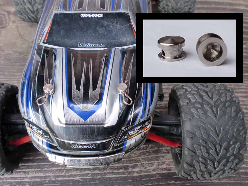

    Heinz
    Anmeldedatum: 12.12.2011
    Beiträge: 9
    BeitragVerfasst am: 12.12.2011, 23:09 •   Titel:
    Hallo Leute.
    Ich hatte auch mal einen Revo VXL, habe ihn zwischenzeitlich aber wieder verkauft.
    Es gibt was, das die Karohalter schützt. Ihr kennt das ja sicher, einmal auf dem Dach, schon ist direkt was abgeschliffen.
    Die Dinger haben ziemlich gut funktioniert. Die Splinte rutschen nicht mehr so leicht raus und ein verkratzen der Halter ist damit ausgeschlossen.
    Am besten hat sich aber immernoch die Wheeliebar bewährt.
    Die hatte ein Freund von mir mal bei Ebay drinstehen.
    Eav
    Anmeldedatum: 28.04.2011
    Beiträge: 136
    BeitragVerfasst am: 12.12.2011, 23:24 •   Titel:
    Aber dann verkratzen doch die Alu-Kappen?
    Kannst du die nicht dann nach 10 Fahrten wegschmeißen, oder halten die das aus?
    Whellybar is bei LiPos Pflicht!
