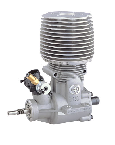

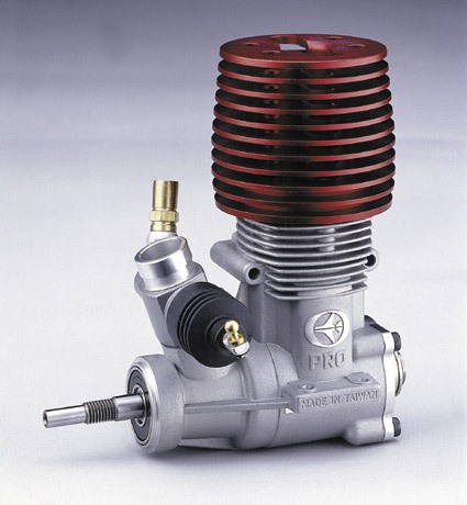

    es gibt sicher motoren mit mehr hubraum. - siehe unten - ob die dann wirklich was bringen - weiß ich nicht.
    aber bedenke auch - die aussagen die schon geschrieben wurden!!
    weiß ja nicht welchen 4,5 oder 4,6 motor du hast. aber wenn du
    1) einen ordentlichen 3,5er hast - hast du sicher power mehr als genug
    2) einen ordentlichen 4,6er hast - kann ich mir nicht vorstellen, dass der für einen buggy noch zu wenig ist
    3) das material die prachiale rohgewalt eines guten 4,6 auch erst aushalten muss.
    #509447 PRO70 11.49ccm Motor
    #509445 PRO-50 CAR 8.27ccm Motor
    gruß wolfi
