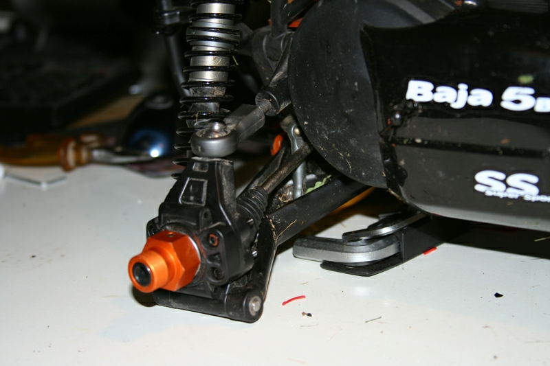

    Hallo Baja Freunde! Very Happy
    Ich hab da ein kleines Problem mit den Keilen bei den hinteren Achsschenkeln!
    Auf der linken Seite hab ich den 4mm Keil lt. Anleitung drinnen, und auf der rechten Seite musste ich den Keil ganz weg lassen damit das Rad
    halbwegs gerade drinn steht!
    Muss der Keil drinnen sein oder ist das wurscht Question Denn jetzt stehen beide Räder gleich.
    Was meint Ihr dazu?
    Grüße Markus

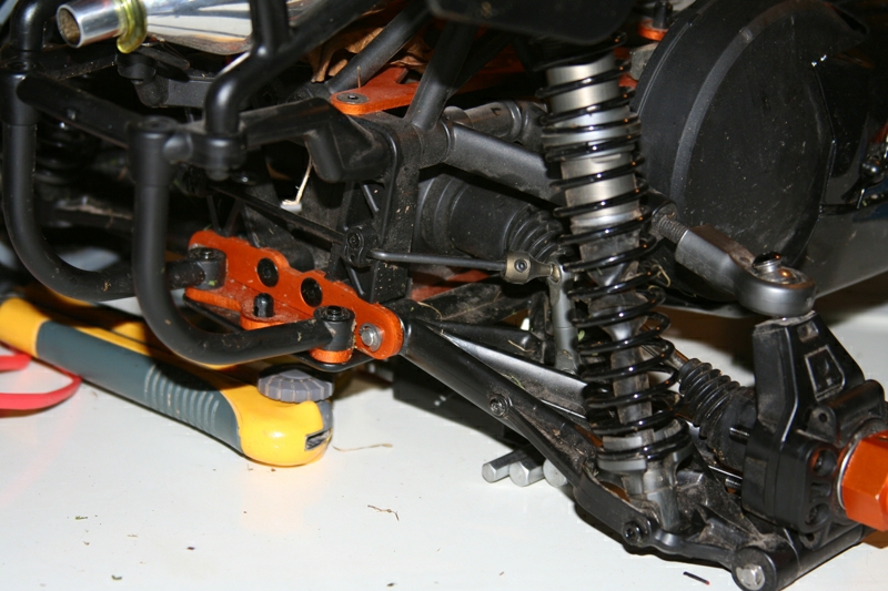

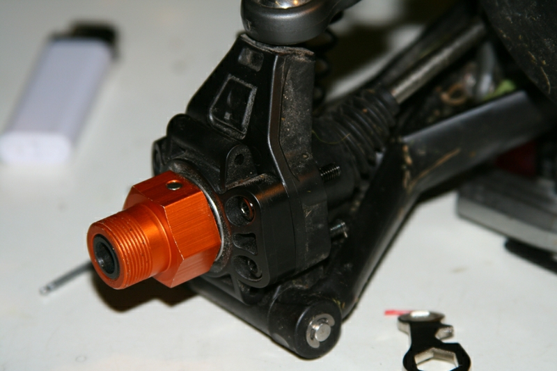

    BeitragVerfasst am: 16.10.2008, 21:14    Titel:
    danke für die schnelle antwort,
    so vieles kann man(n) da nich falsch machen oder? ok! ich kann dass sicher Laughing
    hoffe auf den bildern sieht man a bissl was,
    vielen dank einstweilen,
    Grüße Markus
    Inactive
    Anmeldedatum: 30.08.2004
    Beiträge: 5545
    BeitragVerfasst am: 16.10.2008, 21:25    Titel:
    hm. das kann irgendwie nicht passen. die schrauben stehen viel zu weit raus. könnte es sein, dass du links/rechts vertauscht hast? werd mir das beizeiten bei meinem anschauen.

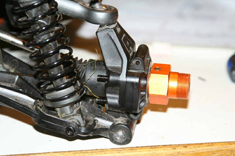

    BeitragVerfasst am: 16.10.2008, 21:27    Titel:
    naja, die schrauben stehen soweit raus, weil ich keinen keil drinnen habe.
    wie meinst du mit links rechts vertauscht? die achsschenkel?

    BeitragVerfasst am: 17.10.2008, 19:06    Titel:
    ich glaub ich hab den Fehler! Die breite Seite des Keils sollte wohl nach vorne schauen oder? Laughing Rolling Eyes
    PS: links rechts is wurscht habs natürlich ausprobiert bevor ich drauf gekommen bin Laughing
    Inactive
    Beiträge: 5545
    BeitragVerfasst am: 17.10.2008, 19:21    Titel:
    ich würd sagen, nach vorne.
    hab grad nachgeschaut: nach vorne. ganz sicher.
    also die gradzahl muß nach hinten zeigen. somit ist der breite teil hinten und der spitze vorne.
    Rantanplan
    Anmeldedatum: 01.10.2008
    Beiträge: 30
    Wohnort: Judenau
    BeitragVerfasst am: 17.10.2008, 19:24    Titel:
    upps warst wohl schneller! die breite Siete nach hinten?
    Inactive
    Beiträge: 5545
    BeitragVerfasst am: 17.10.2008, 19:26    Titel:
    Rantanplan hat Folgendes geschrieben:
    ja
