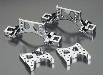

bottom_braces sind bestellt
skid_plates___bumper sind bestellt

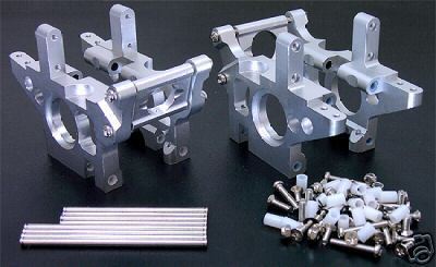

bulkheads möchte ich

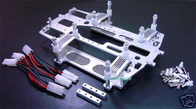

chassi möchte ich

ok wenn es der 3905er ist passen zb die oben gezeigen chassis streben und das unterste chassis nicht. die sind für den 3906er. [pers. anmerkung. das chassis sieht meiner bescheidenen meinung nach sowieso komplett @#* aus. aber das ist natürlich ansichtssache.]
