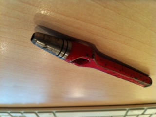

    Ich nutzte so etwas aus dem Baumarkt.

    Allerdings mit so einem Locheisen bekommst die Löcher doch nur rein, wenn du Reifen ohne Felgen hast. Die Summit Räder sind ja schon vom Werk aus verklebt.
