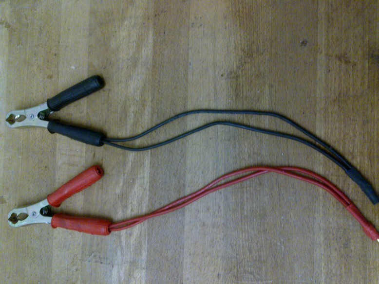

    Hier mal ein Bild vom Stecker:

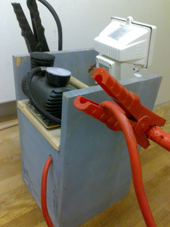

    Und hier noch ein Bild von der 30 kg schweren Alternative:
