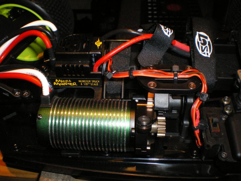

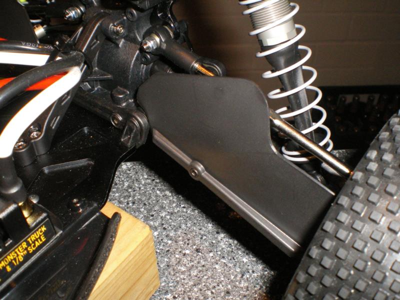

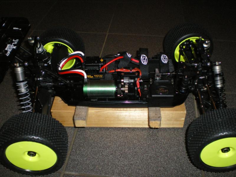

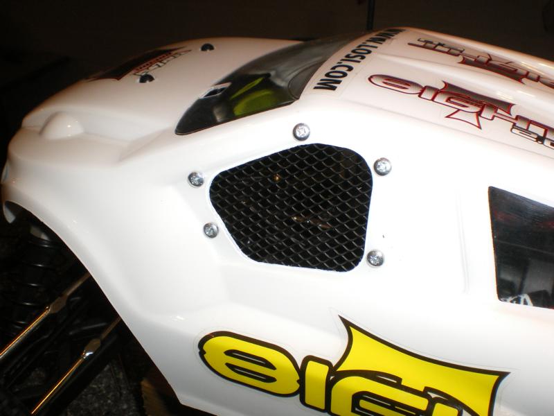

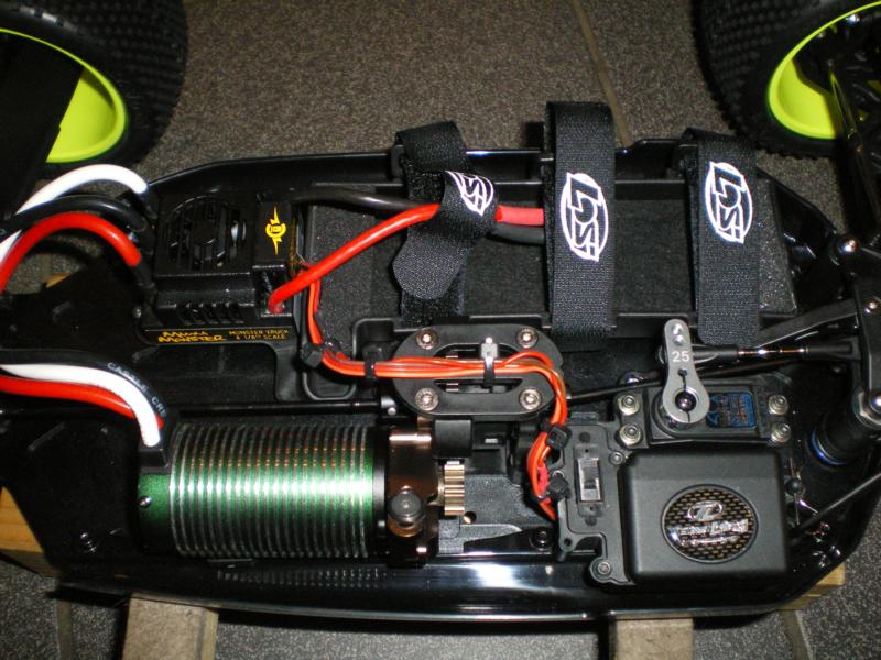

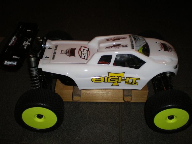

Hallo zusammen,
bin nocht lange hier im Forum, möchte aber trotz weniger Beiträge bis dato. von mir, euch mein abgeschlossenes Winterprojekt vorstellen. Es handelt sich um meinen Neuzugang Losi 8ight-T, den ich als Race Roller erworben und auf Brushless umgebaut habe.
Verbaut wurden das Original Losi Conversion Kit, MMM-Kit 2200 Kv, Vortex Lenkservo Orion VDS 2315, und als Akku die Variante Orion Carbon Molecular LiPo 5100 40C 14,8V (2 x). Die Diffs, sowie die Dämpfer habe ich mit dem Serienöl belassen und nicht verändert. Als Hautzahnrad habe ich zusätzlich das 45 Z aus Metall verbaut, weil ich dem Kunststoff HZ aus dem Conversion Kit nicht lange Lebenszeit eingeräumt habe. Als Motorritzel Robinson 14 Z, als Servoarm wurde ein Lenkhebel aus Alu von Ansmann verbaut, der sehr stabil ist. Karo lackiert und nach meine Vorstellungen beklebt und fertig ist der Losi.
Bis dato. noch nicht auf Strecke testen können, aber der Tag wird kommen.
Grüße Don
