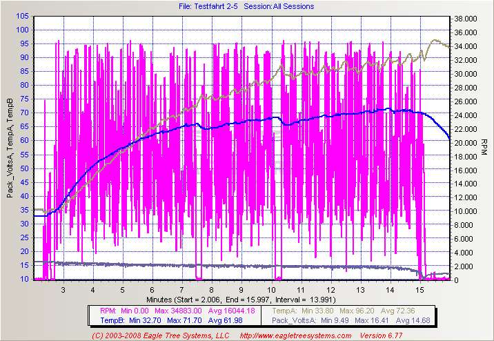

    BeitragVerfasst am: 07.06.2010, 07:53    Titel:
    Muss da jetzt auch mal meinen Senf dazu geben.
    Über meine Motortemperaturen hat es ja auch schon so manche Diskussion gegeben.
    Da ich in einem Modellbaugeschäft arbeite, habe ich natürlich die Möglichkeit mit anderen Leuten aus den verschiedenen Modellbau sparten die sich auch mit der Thematik beschäftigen zu reden.
    Nach vielen Gesprächen steht für mich fest das solche Temperaturen für heutige Motoren kein Problem mehr sind.
    Vorausgesetzt der Motor ist Qualitativ hochwertig.
    Außerdem sollte man nicht immer die Temperatur am ende sehen.
    Habe da mal eine Grafik die das sehr gut veranschaulicht.
    Der Durchschnitt über die ganze fahrt sind 72 Grad, und das im Renntrimm auf einer EM Bahn bei 30 Grad Außentemperatur.
    Der höchste wert entsteht erst nach der fahrt wenn das Auto steht, denn da gibt der Motor seine ganze wärme ab.
    Dieser Anstieg dauert ca. eine Minute danach beginnt die Temperatur wieder zu sinken.
    Fahre meinem Motor jetzt schon über 30 Akkuladungen ohne Probleme und Zwangskühlung.
    Have fun Gonzo

    BeitragVerfasst am: 07.06.2010, 09:32    Titel:
    Das deckt sich mit meiner Temperatur 1:1
    Trotzdem wollte ich für etwas Kühlung sorgen
    kann ja nich verkehrt sein
