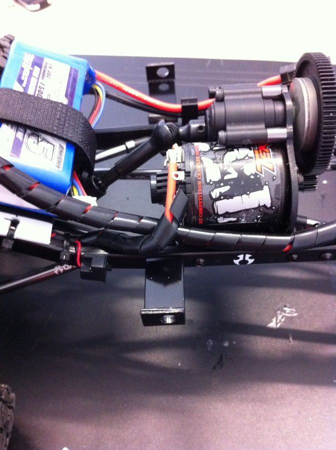

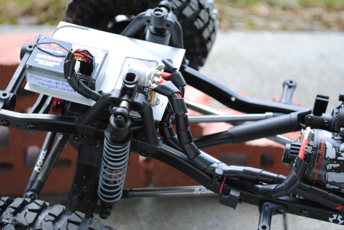

    Das Chassis bleibt wie es ist … nix wird verkürzt oder verlängert, verschmälert oder verbreitert. Auch bei der Elektronik mache ich keine Experimente. 1000fach bewährte Tekin Komponenten, mit PlastiDip behandelt, an 3S kommen rein.
    Der Aufbau wird ein Scale-Truggy. Mein Stolz lässt es aber nicht zu, einfach die mitgelieferte, schwabbelige Lexanhaube zu verwenden Wink . Daher nehme ich den vorderen Teil einer Hilux-Karo aus ABS. Keine Pritsche hinten sondern nur eine Art Roll Cage werde ich über das offene Chassis bauen. Das ganze wird also eher unspektakulär. Aber wie gesagt, das Auto soll immer funktionieren. Es soll sich auch überschlagen können, ohne dass die halbe Karo im Wald verteilt liegt.
    Sowas in dieser Art wird es werden
    Also … mal schauen wie mir der Spagat zwischen voller Funktion und einer Prise persönlicher Note gelingt.
    Hier mal das Chassis … langweilig Embarassed … dafür funktionell und schön verkabelt Wink . Die Karo sollte ich diese Woche noch bekommen, dann kann ich richtig loslegen.

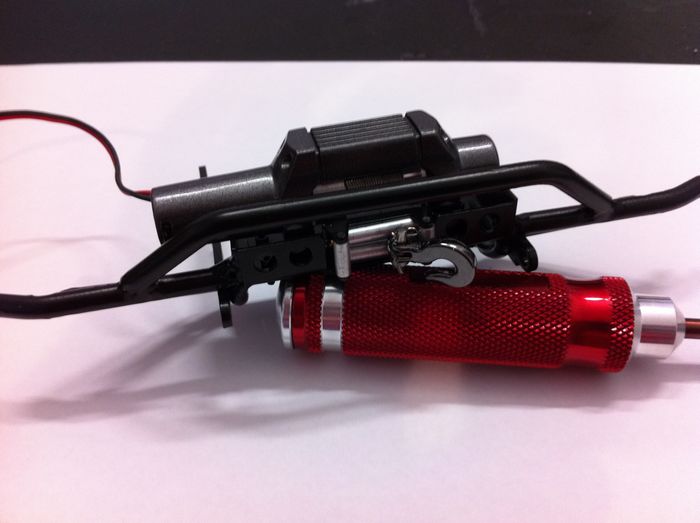

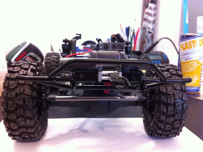

    Erst habe ich den Bumper montiert. Hierzu habe ich einen rc4wd Bumper aus der Restekiste gekramt, der passt perfekt und hat auch die passende Platte um die Winde zu montieren. Winde habe ich eine „Bulldog wireless remote“ bestellt. Die habe ich auch im Landi und hatte noch nie ein Problem damit.

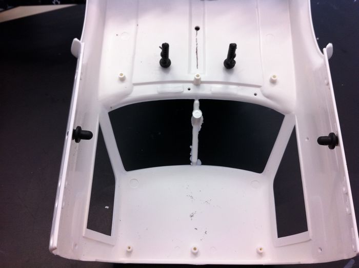

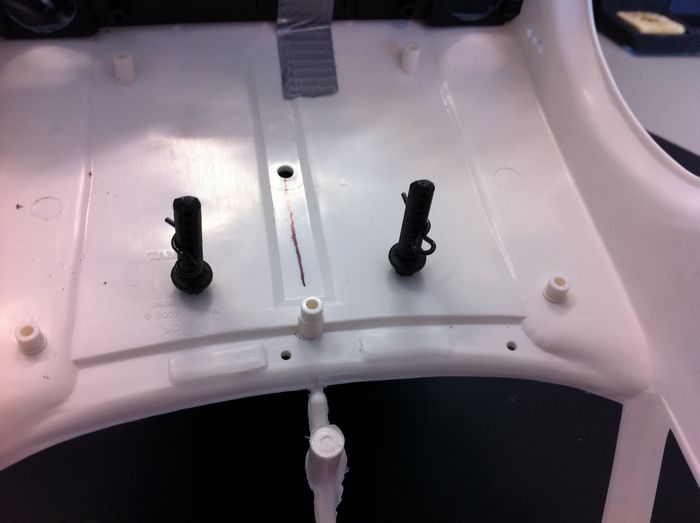

    Vorne verwende ich die vorgesehene Karohalterung auf den Dämpferbrücken. Das geht am einfachsten. Zwei Löcher in die Haube bohren, ansenken und mit Senkschrauben die Karohalter festschrauben. Fertig. Die Löcher werden dann noch gespachtelt.
    An der hinteren Seite der Kabine ist das schon schwieriger. Ich habe mich entschieden die Karo mit Aluwinkeln zu befestigen. Die Winkel sind fix mit dem Chassis verschraubt. An die Karo habe ich gekürzte Karohalter geschraubt die in das gebohrte Loch im Winkel passen und mit einem Karosplint fixiert. Damit bin ich nun ganz zufrieden.
    Natürlich dienen diese Aluwinkel nur zur Fixierung der Karo. Abgestützt wird sie dann irgend wie über die Rückwand der Kabine … aber dazu mache ich mir dann später Gedanken.
