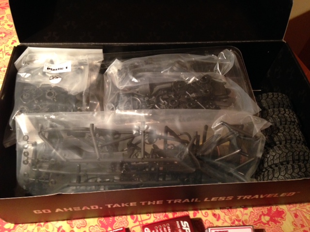

nach dem ich jetzt mehrere Glattbahner und Buggy`s in verschiedenen Maßstäben gebaut habe, sollte es mal was anderes sein. In der Auswahl standen ein Short Course 2wd Truck oder ein Crawler. Da mir bei der aktuellen Auswahl von SC Trucks kein Bausatz (das sollte es unbedingt sein) keiner so richtig ansprach, habe ich mich für den SCX10 von Axial entschieden. Der aktuelle Bausatz vom Jeep Rubicon wurde nach längerer Bedenkzeit bestellt.
Viele Teile im großem/stabilem Karton :
Die Elektro-Komponenten von Robitronic, der Empfänger wird von LRP kommen (bzw. muss einem anderem Fahrzeug noch raus):

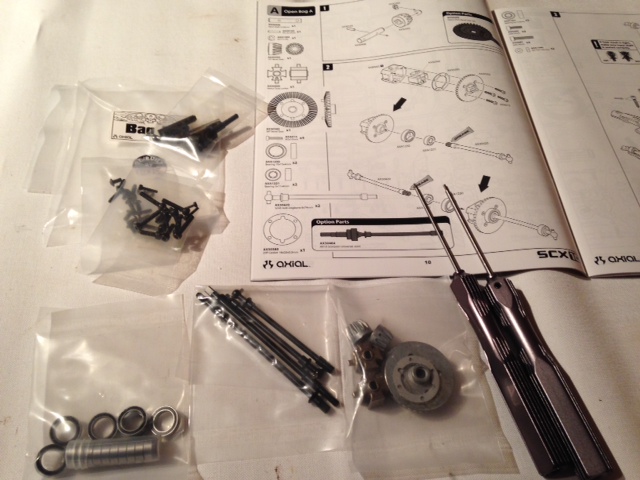

Die Achsen habe ich schon fertig:
Bei Baustufe 4 kam ich etwas ins grübeln, die Teilenummer Angabe zu AX80012 (1) und (2) ist wohl vertauscht, den ansonsten passt es nicht zu den Hinweis-Bilder für den korrekten Einbau. Kann das einer von euch Checken und Bestätigen bzw. mit einen Hinweis geben
Soweit bin ich dann mit Beutel A fertig.

also mit dem SCX haste einen guten Kauf gemacht. Die Teile sind fast unzerstörbar. Es gibt allerdings ein paar Verbesserungen die die Geländetauglichkeit erhöhen und den Verschleiß mindern.
Die Lenkhebel hast Du richtig montiert, denn bei leicht nach oben gerichteter Diff. Eingangswelle müßen die Drehpunkte sekrecht verlaufen.
Ich hoffe du hast nicht mit Fett gespart? Desweiteren solltest Du die 4 kleinen M3er Löcher auf den Achsoberseiten im Auge behalten. Hinten werden die durch den 4-Link Halter verschlossen, aber vorne mußt Du unbedingt Schrauben reindrehen. Sonst wird bei der ersten Bach- oder Pfützendurchquerung die Achse geflutet. Aus Gewichtstechnischen Gründen ist es ebenso unerlässlich den Akku an den vorderen Stoßdämpfer befestigungen zu befestigen und den Regler mit Empfänger nach hinten zu packen.

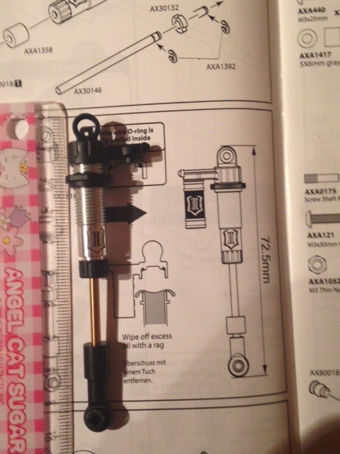

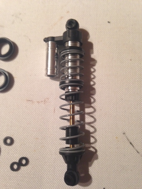

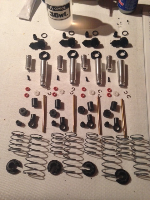

Dann die Dämpfer: Gehäuse aus Aluminium, die Kappen "leider" aus Kunststoff, ebenso die Rändelschraube. Das hätte man besser machen können. Über den Verkauf der Option Parts erhofft sich Axial wohl noch ein paar EURO /Dollar aber egal, der Zusammenbau ging echt gut und passgenau, sehr schön:
Jetzt wieder eine Frage:
Im Bausatz wird ein Gesamtlängenmaß von 72,5 mm für die Dämpfer angegeben, dass finde ich nicht. Könnt Ihr mir hier einen Tipp geben

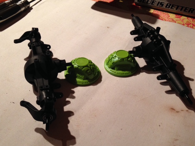

Achse Vorne
Achse hinten

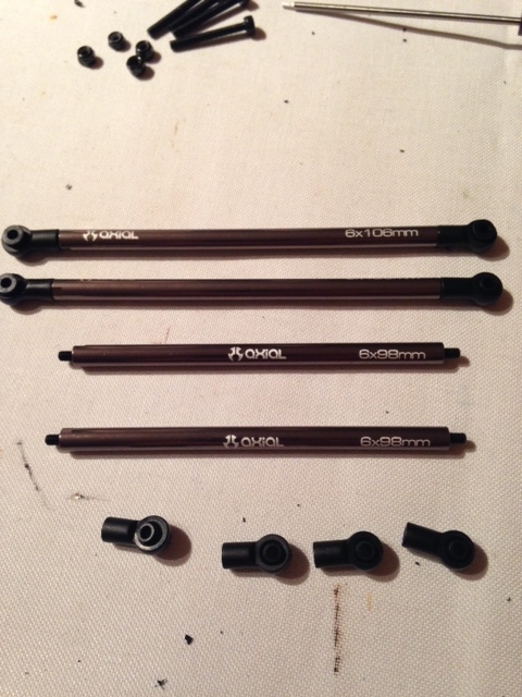

und die Links

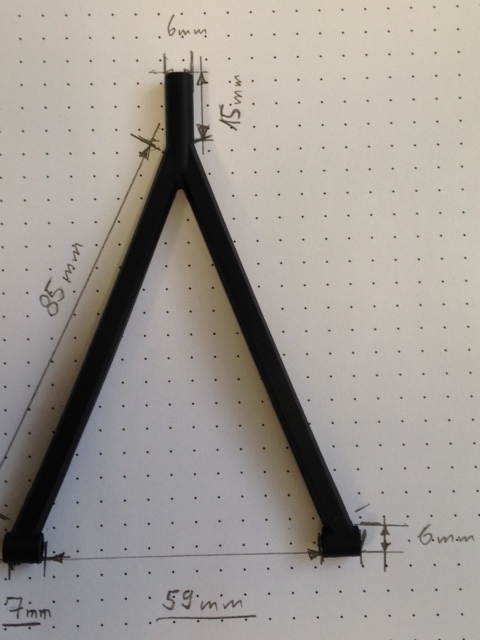

eine bitte habe ich mal an dich, ich habe grade sehen das dein SCX10 vorne einen Y-link hat, könntest du mir von diesem mal bitte ie maße sagen? also länge und der abstand zwischen den armen und wie breit die aufnahme ist???
MfG TheDarkOne |

@TheDarkOne
Hier der Y-Link mit den Maßen, ich hoffe es passt so für dich, falls noch Fragen einfach melden.
Die Bohrungen in den Aufnahmen sind 3 mm Durchmesser.
Gruß Rainer

das ist genau das was ich brauche! vielen dank dafür!

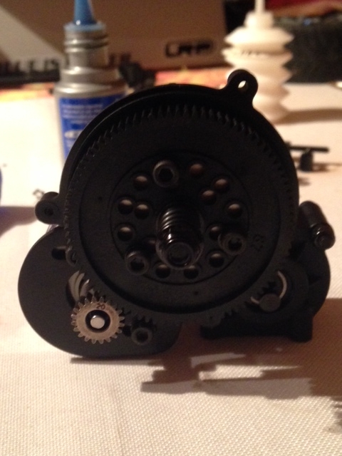

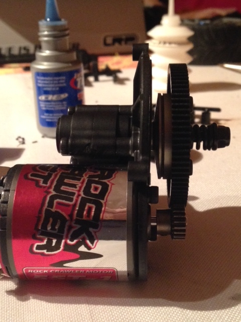

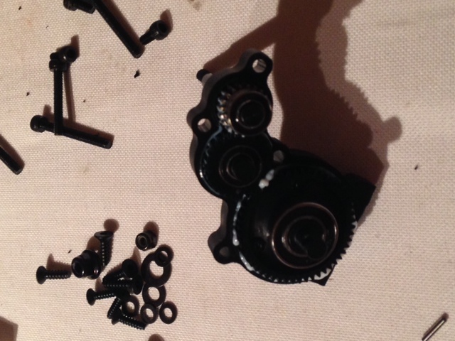

Beutel D: das Getriebe, klassisch und schlicht aufgebaut, ohne große Überraschungen und neuen Erkenntnissen.
Positiv: die Kugellager passen perfekt, kein Shimen nötig, so soll es sein. Nicht mit Fett sparen und zu. Der Slipper und die Motorenmontage gingen dann recht zügig von der Hand und somit folgende Ergebnisse:
Der 55 T Motor kommt von Robitronic, Empfehlung meines Modelbauladens vor Ort. Die Recherche im Internet bringt ähnliche Ergebnisse. Bin gespannt, was er taugt.

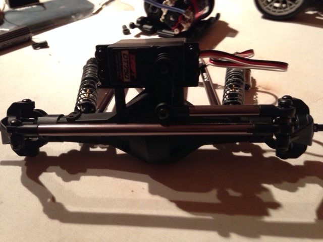

Danach ging es mit Beutel E bzw. der Servoplatte mit Befestigung weiter.
Die Links sind echt klasse verarbeitet und die Anbringung der Kugelkopfpfannen geht sehr sauber, hatte ich so einfach noch nicht. Echt klasse
Servo montiert, verbaut ist ein Highest HV Digital Servo DT750, ich hoffe er hat genug "Kraft" für den Scaler :
