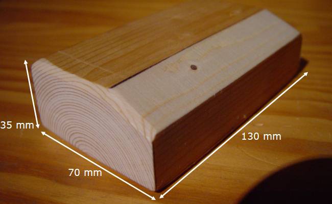

Um unserem Flügel Gestalt zu verleihen benötigen wir ein glatt gehobeltes Stück Holz mit den Maßen 13x7x3,5cm. Dieses muss an einer Seite ca. 1cm abgeschrägt werden – für die Krümmung des Flügels. Am Besten gelingt dies mit einer Bandschleifmaschine – hier aber aufpassen dass das Material gleichmäßig abgetragen wird, denn Wellen, Buckel oder schiefer Schliff hinterlassen im fertig abgeformten Flügel einen „bleibenden Eindruck“ ;-)
Unser fertig geschliffener Holzblock ist eine Positivform die nun als Vorlage für die Kunststoffflügel verwendet werden kann. Wer eine Tiefziehanlage besitzt kann die Flügelform hineinlegen und eine Lexanplatte drüberziehen. Dies ist jedoch ziemlich aufwändig und der Bau einer Tiefziehanlage ein ganz anderes Kapitel ;-) Eine wesentlich einfachere Lösung bieten PET–Getränkeflaschen. Sie verhalten sich unter Wärmeeinwirkung wie ein überdimensionaler Schrumpfschlauch und spannen sich glatt um jede Kontur – solange diese nicht konkav ist.

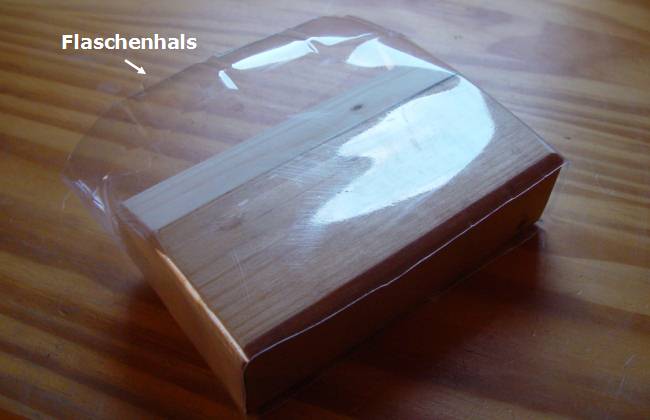

Um die Flügelform mit den angegebenen Maßen verwenden zu können benötigt man eine 2 Liter Coca Cola Leichtflasche. Diese wird ober- und knapp unterhalb des Etiketts abgeschnitten sodass ein etwa 11 – 12cm breiter Ring entsteht. Dann wird das Etikett entfernt, denn aus der dahinter liegenden glatten Plastikfläche soll unser Heckflügel entstehen.

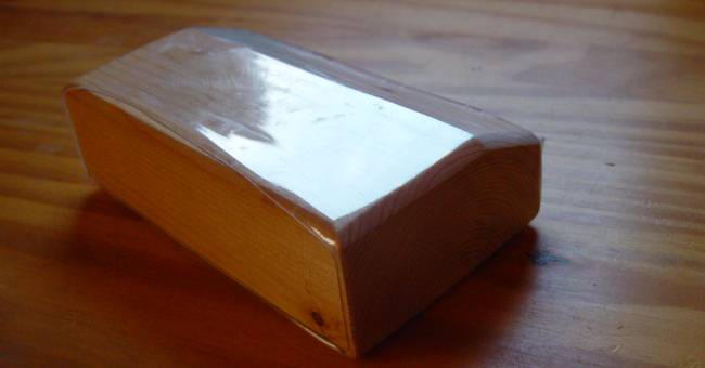

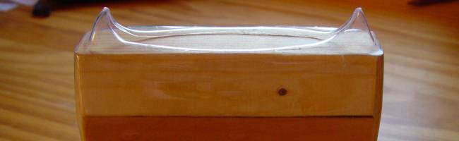

Die Form so hinein schieben dass der abgeschrägte Teil im sich verengenden Ende steckt. Dann das Ganze mit einem Heißluftgebläse gleichmäßig erhitzen bis sich der Kunststoff ohne Wellen über alle glatten Flächen spannt.

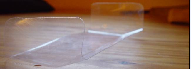

Nach dem Abkühlen kann der neue Heckflügel entformt und zugeschnitten werden – am Besten mit einer Lexanschere.
