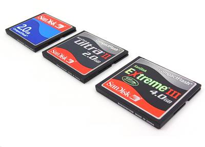

Weiteres wichtiges Zubehör ist die Speicherkarte - oder besser: gleich mehrere davon. Wie bereits erwähnt, muss bei der RC-Car Action-Fotografie oftmals mit 100% Crops gearbeitet werden. Das bedeutet, ein Pixel am Kamerasensor entspricht genau einem Pixel in der Monitoransicht. Bei einer derart starken Vergrößerung fallen Artefakte, die durch die kamerainterne JPEG-Verarbeitung und -Komprimierung entstehen, sehr störend auf.
Besser ist es daher, die Bilder im verlustfreien RAW-Format zu schießen, was mitunter den Speicherbedarf zumindest verdoppelt, nicht selten aber vervierfacht. Stellt man die Kamera nun auch auf Serienbild-Aufnahme, so kann man sich ausmalen, welche Datenmengen da erfasst werden.
Bei einem durchschnittlichen Shooting mache ich im Schnitt 400-500 Aufnahmen. Dabei ist natürlich enorm viel Ausschuss, doch die Schärfe eines Bildes lässt sich am Monitor der Kamera oft nur unzureichend beurteilen. Daher beschränkt sich das "Speicherplatz-schaffen" wirklich nur auf die absoluten Fehlschüsse. Viel mehr noch: Die Bilder schon vor Ort zu kontrollieren, kostet Zeit. Zeit, die u.U. gar nicht zur Verfügung steht! (z.B. während eines Rennens)
Daher sollte immer genug Speicher bereit liegen, um eine Session möglichst ohne Unterbrechung durch zu ziehen. Bei 400-500 Aufnahmen sind das etwa 4-6GB an nötiger Speicherkapazität.
Speicherkarte ist nicht gleich Speicherkarte!
4GB Speicherkarten gibt es von 20 bis 80 Euro (und sicherlich auch noch darunter bzw. darüber)
Abgesehen davon, dass billigste NoName Produkte kein guter Unterschlupf für unwiederbringliche Action-Fotos sind, unterscheiden sich die Preisklassen der Karten auch hinsichtlich ihrer Schreib- und Lesegeschwindigkeit.
"Schnelle" Speicher machen sich im Serienbildmodus der Kamera teils dramatisch bemerkbar: Denn je schneller die Bilder auf der Karte abgelegt sind, desto schneller ist die Kamera wieder schussbereit - und hier zählen oftmals wirklich Sekunden!
Karten mit 66facher (in Bezug auf 150KB/sek CD-Rom Single-Speed) oder 133facher Schreibgeschwindigkeit (hier: Sandisk Ultra II und Extreme III) können aktuelle Kameramodelle sehr gut bedienen. Darunter wird die dSLR eher ausgebremst, während noch schnellere - und teurere - 266x Karten vom Speicherinterface vieler Kameramodelle limitiert werden und daher (außer bei der Übertragung zum Rechner mit einem potenten Kartenleser) keinen Sinn mehr machen.

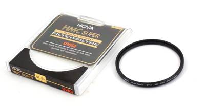

Zu guter Letzt und im Hinblick darauf, dass es gleich "in den Gatsch" geht, möchte ich dem Leser wieder einmal einen UV- oder Klarglas-Filter zum Schutze des Objektivs ans Herz legen.
Puristen beschwören zwar die bessere Abbildungsleistung einer "nackten" Frontlinse (konnte ich noch nicht feststellen) doch kein Kratzer oder gar Linsenbruch durch fliegenden Staub und Steine könnte eine theoretisch bessere Bildqualität rechtfertigen.
Beim Kauf eines Filters ist jedenfalls darauf zu achten, dass er (natürlich) zur Gewindegröße des Objektivs passt und zumindest einfach, besser aber mehrfach vergütet ist. Unvergütete Filter wirken wie gewöhnliches Fensterglas und entsprechend sehen dann auch mögliche Reflexionen auf den Bildern aus.
Filter oder Schutzgläser von guter Qualität kosten etwa 30-45 Euro, und damit weniger als ein Zehntel vom dem, was ein gutes Telezoom zu Buche schlägt.
Ein Filter kann zwar das Objektiv zu schützen - Schutz für die Kamera und fürs Zubehör bietet dagegen nur eine gute Fototasche. Es mag zwar angesichts des Preises für diese Taschen und Rucksäcke - nicht selten ab 40 bis deutlich über 100 Euro - verlockend sein, das Equipment kurzerhand in den Rucksack vom letzten Weltspartag zu stopfen, doch dieser sorgt bestenfalls dafür, dass sich alles zusammen an einer Schlaufe tragen lässt. An den Schutz vor Staub und Stößen, den das spezielle Fotozubehör bietet, kommt er allerdings nicht heran. An dieser Stelle sei ein Besuch beim Taschenfreak.de empfohlen!

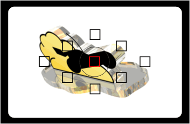

Phase 1: Der Fotograf entscheidet sich für das Motiv.
Man sollte bereits früh entscheiden, was fotografiert werden soll. Spontanität mag eine positive Charaktereigenschaft sein, doch hier ist sie fehl am Platz!
Wenn die Entscheidung fürs Motiv gefallen ist erscheint es im Sucher immer noch sehr klein und füllt bestenfalls den mittleren Fokuspunkt aus.

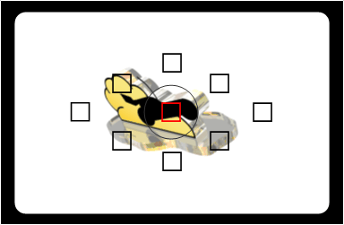

Phase 2: Autofokus scharfschalten.
Sobald die Umrisse des Motivs deutlich über den Fokusrahmen hinauswachsen gilt es, der Kamera mit zu teilen: "Das will ich fotografieren!"
Der Auslöser wird halb durchgedrückt (manche legen den Fokus auch auf eine andere Taste) und das AF-System versucht sich am RC-Car fest zu beißen.
In diesem Augenblick macht es noch nicht viel Sinn, den Auslöser durch zu drücken, da das Hauptmotiv im fertigen Bild maximal 400-600 Pixel groß ist und durch die große Distanz jede Menge Unschärfen (z.B. durch Staub in der Luft) entstehen.
