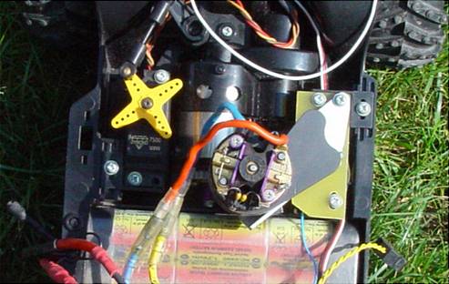

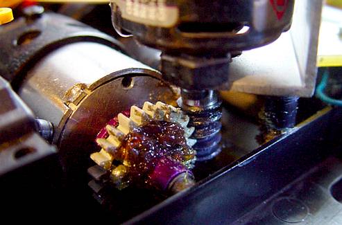

Es zeichnet sich durch kompakte Einbaumaße aus und lässt sich ohne „strukturelle“ Modifikationen ins XC Chassis einsetzen.An den Platz des Originalmotors kommt ein „Dummy“- Motorgehäuse, also etwa ein 540er Mabuchi der von Rotor, Magneten und Stromzuleitungen befreit wurde. Über dessen nach hinten verlängerte Welle treibt ein Schneckenradgetriebe
das originale Motorritzel in der gekapselten Getriebebox an. Der Antriebsmotor steht somit vertikal und wird durch das Chassis nicht eingeengt. Einziger Wermutstropfen ist die Ineffizienz des Schneckenradgetriebes. Um ein Heißlaufen und starken Materialverschleiß zu verhindern muss es regelmäßig nachgeschmiert werden.

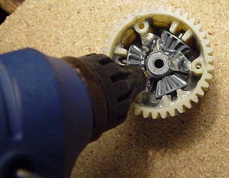

Nun folgen die Differentiale: In Kurven eine nützliche Einrichtung, beim Weiterkommen im Gelände erweisen sie sich jedoch als sehr hinderlich, da immer das Rad angetrieben wird, das die geringste Bodenhaftung hat. Ziel ist es also, sowohl das Differential der Vorderachse als auch das der Hinterachse zu sperren, eine einfache, aber durchaus wirkungsvolle Maßnahme. Tamiya legt den Baukästen sogar eine Sperre bei, jedoch nur für ein Differential. Für das Zweite; beziehungsweise alle Anderen die kein solches „Sperrstück“ besitzen gibt es nun mehrere Möglichkeiten. Heißkleber oder Zweikomponenten – Knetmasse sind dabei die gebräuchlichsten.
Das abgebildete Differential wurde vorher nur mit Fett gefahren. Eine Reinigung ist nicht erforderlich; durch das Schmiermittel lässt sich der erkaltete Heißkleber leichter wieder herauslösen falls das Differential wieder „entsperrt“ werden soll.
Auch Silikon (z.B. aus dem Sanitärbereich) kann verwendet werden, es bewirkt jedoch keine hundertprozentige Sperre, da es mit der Zeit von den Zahnrädern des Differentials „zerkaut“ wird. Fallweise ist dies jedoch wünschenswert; wer also das Untersteuern seines Fahrzeuges auf einer besonders kurvigen Strecke hintan halten
will kann das vordere Differential mit Silikon „behandeln“ und nur die Hinterachse komplett sperren. (Infos zum Sperren von Differentialen)

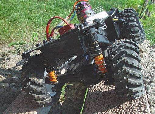

Bodenhaftung alleine macht das Fahrzeug aber noch nicht geländegängig. Vorerst fehlt dazu die notwendige Bodenfreiheit. Längere Stoßdämpfer müssen eingebaut werden, um mehr Federweg zu ermöglichen. An der Vorderachse können Dämpfer mit 70, an der Hinterachse mit 90 Millimetern Länge verbaut werden ohne die dafür vorgesehenen Befestigungspunkte zu verändern.
Das abgebildete Fahrzeug verwendet den originalen Dämpfersatz des Tamiya Blitzer Beetle. Weiche Federn erleichtern die Achsverschränkung, auch das Dämpferöl sollte eher dünnflüssig gewählt werden. (~200 cps... Es wurden aber auch schon Exemplare gesichtet, die Nähmaschinenöl für die Dämpfer verwenden, oder aber ganz ohne Kolben und Öl auskommen) Ein Staubschutz für die Kolbenstangen verlängert die Wartungsintervalle.
Ein weiteres Kriterium für eine gute Performance ist die Lage des Schwerpunktes. Dieser muss möglichst niedrig und dabei nahe der Vorderachse sein, um ein Rückwärtskippen des Fahrzeugs bei starken Steigungen zu vermeiden. Nach diesen Gesichtspunkten sollten Motor und Akku eingebaut werden, da sie einen Großteil des beeinflussbaren Fahrzeuggewichts ausmachen. Aber auch eine leichte Karosserie (z.B. Pajero aus Lexan) ist von Vorteil. Um den Schwerpunkt weiter abzusenken können Ringe aus Blei oder Messing vor dem Aufziehen der Reifengummis auf die Felgen montiert werden. Wer sich an den entstehenden Rollgeräuschen nicht stört kann seine Reifen auch mit Bleischrot füllen – dieser sucht sich dann immer von selbst den tiefsten Punkt. Pro Rad sollte dabei ein Gewicht von etwa 250 Gramm angestrebt werden. Falls im Felgenbett keine Löcher zu sehen sind, sollte mit einem 3mm Bohrer oder einer Karosserielochfräse selbst dafür gesorgt werden, damit Luft leichter aus dem Reifen entweichen kann. Dies verbessert das Dämpfungsverhalten und der Reifen passt sich leichter an wechselnden Untergrund an. Um nachträgliche Änderungen vornehmen zu können empfiehlt es sich, die Räder nicht zu verkleben.

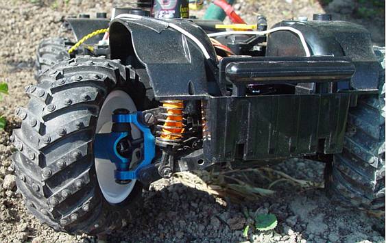

60 bis 80 Ncm Stellkraft sollten es schon sein, die Geschwindigkeit des Servos ist dabei eher zweitrangig. Leider hat die Lenkung des XC schon von Haus aus einiges an Spiel, deshalb sollte sie, um nicht noch indirekter zu werden, vom Servo-Saver befreit werden. Kugelpfannen sollte man gegen solche mit weniger Spiel austauschen oder vor dem Aufklipsen Teflonband um die Kugelköpfe legen.
Blaues Alu by GPM:
In Verbindung mit Kardan-Halbwellen aus Stahl bieten die GPM C-Hubs und Lenkhebel des TL01 Chassis maximalen Lenkeinschlag, es können aber auch die Originalteile aus Kunststoff entsprechend bearbeitet werden.
Da die Achsstifte 4mm dick sind, müssen
die C-Hubs entweder aufgebohrt werden, oder neue Stifte aus 3mm Stahl geschnitten werden, welche dann in den Querlenkern über Hülsen nochmals gelagert werden.

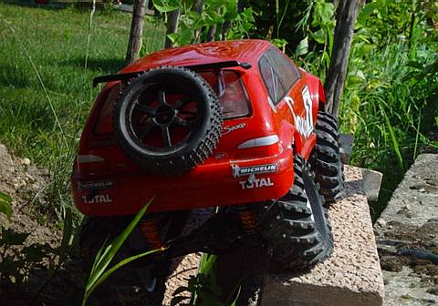

Wer sich die Mühe macht, sein Modell nach den gezeigten Gesichtspunkten auf- oder umzubauen, erhält am Ende ein Fahrzeug das in der Lage ist, Steigungen von einhundert Prozent zu überwinden, seine Achsen um immerhin 30 Grad zu verschränken, und dabei über so robuste Technik verfügt, dass es Ersatzteile nur aus Erzählungen kennt.
